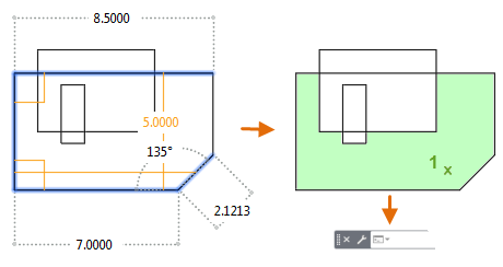

可以获取选定对象的或来自一系列点的面积、周长和质量特性。
通过 MEASUREGEOM 和 AREA 命令,可以指定一系列点或选定对象来获取闭合的面积。 在 MEASUREGEOM 命令中使用“快速”模式时,可以在封闭区域内单击一下以在“命令”窗口中显示计算的面积和周长。周长计算包括封闭内部孤岛的计算。
按住 Shift 键并单击,可在考虑范围内添加或删除区域。还包括封闭孤岛的周长,如下图所示。

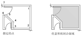

您可以测量由指定的点封闭的面积。这些点所在的平面必须与当前 UCS 的 XY 平面平行。

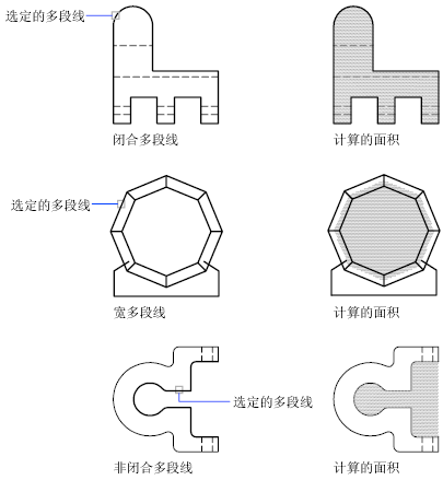

可以计算圆、椭圆、多段线、多边形、面域和三维实体的封闭面积、周长或圆周。显示的信息取决于选定的对象类型。
