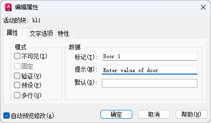

定义将值指定给属性的方式以及已指定的值在绘图区域是否可见,然后设置提示用户输入值的字符串。“属性”选项卡也显示标识该属性的标签名称。
“模式”选项决定是否以及如何显示属性文字。
在绘图区域中显示或隐藏属性。如果选择该选项,则在绘图区域中隐藏属性值。如果不选择该选项,则显示属性值。
标识是否将属性设定为默认值。不可更改此特性。如果复选框中显示出复选标记,则说明该属性已设定为其默认值,并且不可修改。如果复选框是空的,则可以为该属性指定值。
打开和关闭值验证。如果选择该选项,将在插入新的块引用时提示验证赋给属性的值。如果不选择该选项,则不执行验证。
打开和关闭默认值指定。如果选择该选项,则系统在插入块时将属性设定为其默认值。如果清除该选项,则在插入块时将忽略属性的默认值,并提示用户输入值。
锁定块参照中属性的位置。解锁后,属性可以相对于使用夹点编辑的块的其他部分移动,并且可以调整多行文字属性的大小。
指示属性是否可以定义为多行文字属性及是否包含多行文字。
“数据”选项可设定显示的属性文字。
设定指定给属性的标识符。
设定插入块时显示的提示文字。
设定插入块时指定给属性的默认值。

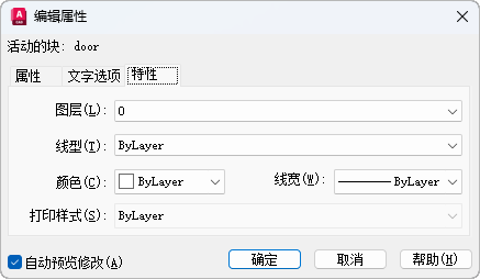

定义属性所在的图层,以及属性行的颜色、线宽和线型。如果图形使用打印样式,可以使用“特性”选项卡为属性指定打印样式。
指定属性所在图层。
指定属性文字的线型。
指定属性的文字颜色。
指定属性文字的线宽。
如果 LWDISPLAY 系统变量关闭,将不显示对此选项所做的更改。
指定属性的打印样式。
如果当前图形使用颜色相关打印样式,则“打印样式”列表不可用。
