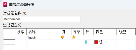

样例如下:
此过滤器已命名为“Mechanical”,并且过滤器定义中包括以下条件:

输入图层名或具有标准通配符的部分图层名。例如,输入 *mech*,以包括所有名称中带有 mech 的图层。
单击“打开”列中的某个单元,然后单击“打开”、“关闭”或空白图标。空白图标将指定该设置无关紧要。
在其他各列中,首先单击该列中的单元以显示若干图标或“[...]”按钮,然后单击设置以指定过滤器。
按照定义的方式显示过滤的结果。过滤器预览将显示在当前选定的过滤器处于活动状态时,图层特性管理器的图层列表中将显示哪些图层。
