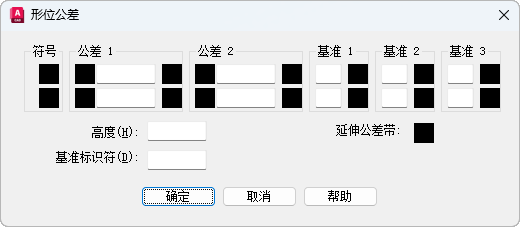

为特征控制框指定符号和值。
TOLERANCE(命令) 查找
选择几何特征符号后,“形位公差”对话框将关闭并显示以下提示:
输入公差位置: 指定位置
将特征控制框放在指定位置。
将显示以下选项。
显示从“符号”对话框中选择的几何特征符号。选择一个“符号”框时,显示该对话框。
创建特征控制框中的第一个公差值。公差值指明了几何特征相对于精确形状的允许偏差量。可在公差值前插入直径符号,在其后插入包容条件符号。
在公差值前面插入直径符号。单击该框插入直径符号。
创建公差值。在框中输入值。
显示“附加符号”对话框,从中选择修饰符号。这些符号可以作为几何特征和大小可改变的特征公差值的修饰符。
在“形位公差”对话框中,将符号插入到的第一个公差值的“附加符号”框中。
在特征控制框中创建第二个公差值。以与第一个相同的方式指定第二个公差值。
在特征控制框中创建第一级基准参照。基准参照由值和修饰符号组成。基准是理论上精确的几何参照,用于建立特征的公差带。
创建基准参照值。
显示“附加符号”对话框,从中选择修饰符号。这些符号可以作为基准参照的修饰符。
在“形位公差”对话框中,将符号插入到的第一级基准参照的“附加符号”框中。
在特征控制框中创建第二级基准参照,方式与创建第一级基准参照相同。
在特征控制框中创建第三级基准参照,方式与创建第一级基准参照相同。
创建特征控制框中的投影公差零值。投影公差带控制固定垂直部分延伸区的高度变化,并以位置公差控制公差精度。
在延伸公差带值的后面插入延伸公差带符号。
创建由参照字母组成的基准标识符。基准是理论上精确的几何参照,用于建立其他特征的位置和公差带。点、直线、平面、圆柱或者其他几何图形都能作为基准。
