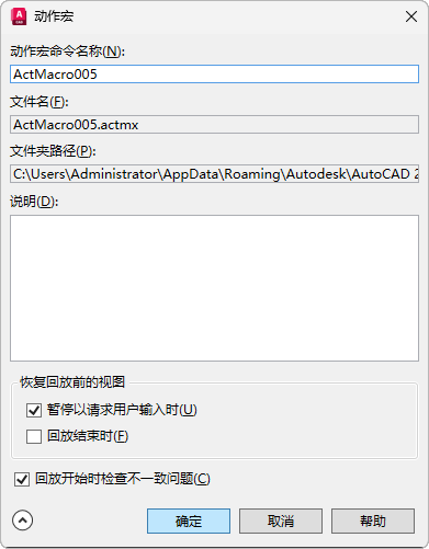

您可以保存或重命名当前动作宏并定义其回放行为。通过清除“动作录制器首选项”对话框中的“提示输入动作宏名称”设置,可隐藏此对话框。
将显示以下选项。
指定当前动作宏的名称。可以输入一个新名称来替换显示的默认名称。
显示当前动作宏的文件名。
显示存储当前动作宏文件的位置。
指定当前动作宏的说明。将光标悬停在动作树中动作宏的顶层节点上方时,说明将显示在工具提示中。
控制“动作宏”对话框中其他选项的显示。
定义如何恢复回放动作宏之前生效的视图。
指定是否应扫描动作宏以检查当前图形状态与录制宏时的图形状态之间是否存在不一致。
