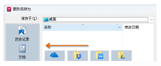

从云帐户访问图形的便捷方法是将云存储提供程序添加到“位置”栏。在某些情况下,此操作会自动执行。如果不是,请在“位置”栏中单击鼠标右键以添加首选的云存储提供程序。
