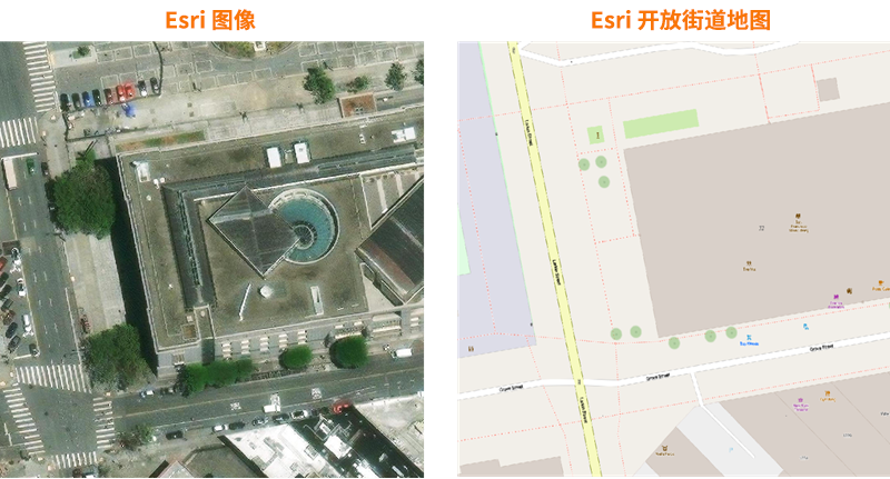

可以将地图显示为卫星图像(Esri 图像)或矢量图像 (Esri 开放街道地图)。如果绘图区域分为多个视口,则每个视口可以有不同样式的地图。
