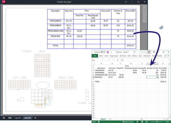

可以将表格链接到 CSV 或 Microsoft Excel(XLS 或 XLSX)文件中的数据。可以链接到 Excel 中的整个电子表格、各行、列、单元或单元范围。
可以通过以下三种方式将数据从 Microsoft Excel 引入表格:

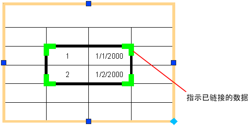

包含数据链接的表格将在链接的单元周围显示标识符。如果将光标悬停在数据链接上,将显示有关数据链接的信息。
如果链接的电子表格已更改(例如,添加了行或列),则可以使用 DATALINKUPDATE 命令相应地更新图形中的表格。同样,如果对图形中的表格进行了更改,则也可使用此命令更新链接的电子表格。
默认情况下,数据链接将会锁定而无法编辑,从而防止对链接的电子表格进行不必要的更改。可以锁定单元从而防止更改数据、更改格式,或两者都更改。要解锁数据链接,请单击“表格”功能区上下文选项卡中的“锁定”。
