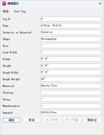

ATTEDIT(命令) 查找
此对话框将更改特定块属性的值。若要更改位置、高度和样式等属性特性,请使用 -ATTEDIT。
将显示以下选项。
指明选定块的名称。包含在块中的每个属性值都将显示在此对话框中。
显示块中包含的前 15 个属性。您可以编辑属性值。不能编辑锁定图层中的属性值。
多行文字属性将显示具有“文字格式”工具栏和标尺的在位文字编辑器。根据 ATTIPE 系统变量的设置,将显示缩略版或完整版的“文字格式”工具栏。
要将一个字段用作该值,请单击鼠标右键,然后单击快捷菜单中的“插入字段”,将显示“字段”对话框。
显示前八个属性值(如果存在)。
显示后八个属性值(如果存在)。
