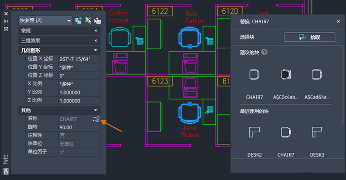

此智能块功能通过从类似建议块的选项板中进行选择,来替换指定的块参照。
注: 块替换在 AutoCAD LT 中不可用。
选择要替换的块参照时,产品会为您提供从中选择的类似建议块。还可以将选定块替换为从图形、最近插入的块列表或创建的块列表中指定的其他块。替换的块参照会保留原始块的比例、旋转和属性值。
注: 不支持一次替换多个块定义。
