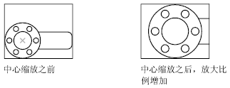

缩放以显示由中心点和比例值/高度所定义的视图。高度值较小时增加放大比例。高度值较大时减小放大比例。在透视投影中不可用。

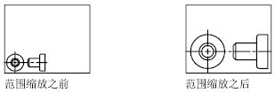

缩放以显示所有对象的最大范围。
计算模型中每个对象的范围,并使用这些范围来确定模型应填充窗口的方式。

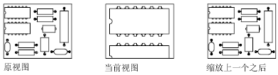

缩放显示上一个视图。最多可恢复此前的 10 个视图。

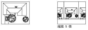

使用比例因子缩放视图以更改其比例。
例如,输入 .5x 使屏幕上的每个对象显示为原大小的二分之一。
输入 .5xp 以图纸空间单位的二分之一显示模型空间。创建每个视口以不同的比例显示对象的布局。
