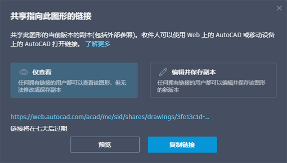

SHARE(命令)
共享当前图形副本的链接,以在 Web (web.autocad.com) 上的 AutoCAD 或移动设备上的 AutoCAD 中查看或编辑。图形副本包含所有外部参照和图像。
查找
对于保存在 Autodesk Docs 中的图形文件
选择“可以编辑”以共享允许收件人更改实际图形文件的链接。接收链接并在 Autodesk Docs 中具有编辑权限的项目成员可以修改图形。或选择“仅查看”以共享指向无法修改或保存的图形的链接。
对于未保存在 Autodesk Docs 中的图形文件
选择“编辑并保存副本”以共享可修改并另存为副本的文件版本。或选择“仅查看”以共享指向无法修改或保存的图形的链接。任何具有该链接的用户都可以在 Web 浏览器或移动应用程序中访问该图形。该链接将于其创建后的七天之后过期。
