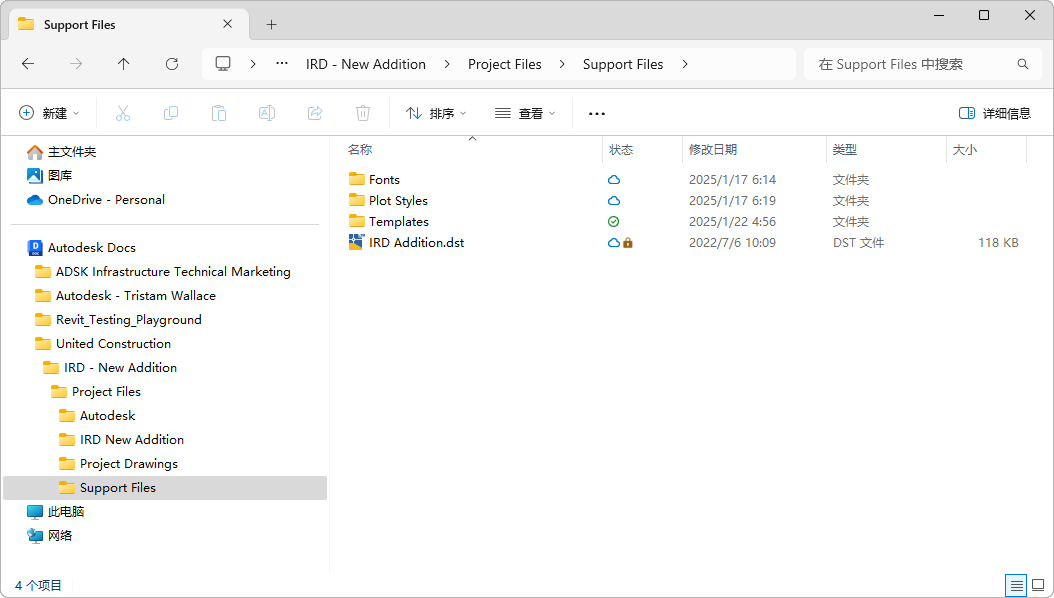

  1. 在 Desktop Connector 中选择初始项目后,在 Windows 文件资源管理器中,浏览到 Autodesk Docs 文件夹。
  2. 在 Autodesk Docs 文件夹中,导航到项目的文件夹,然后添加组织支持文件所需的任何其他文件夹。
  3. 在支持文件夹中,复制项目中的图形应使用的支持文件。
    添加到本地文件夹的支持文件将使用 Desktop Connector 同步到 Autodesk Docs。
