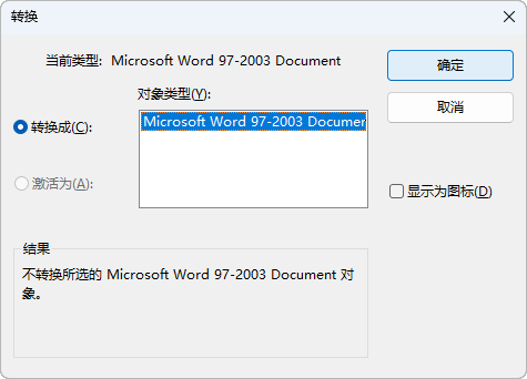

在某个嵌入对象上单击鼠标右键,然后依次单击“OLE”
“转换”。
将显示以下选项,
显示正在转换或激活的对象类型。
显示可用对象类型的列表。如果选择“AutoCAD 图元”,文字将转换为多行文字 (mtext) 对象,电子表格将转换为表对象,位图文件将转换为图像对象。
将嵌入对象转换为“对象类型”中指定的类型。
用“对象类型”中选定的类型打开嵌入对象,但在编辑后返回到对象的当前类型。
在图形中显示源应用程序的图标。双击该图标将显示链接或嵌入信息。
显示“更改图标”对话框。只有选择了“显示为图标”,该选项才可用。
描述使用选定选项的结果。
