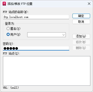

定义可以在标准文件选择对话框内浏览的 FTP 站点。
OPEN(命令) 查找
要浏览添加的站点,请从标准文件选择对话框的“位置”列表中选择“FTP”。
要访问“添加/修改 FTP 位置”对话框,请在标准文件选择对话框中选择“工具”
“添加/修改 FTP 位置”。
将显示以下选项。
为 FTP 位置指定站点名称(例如,ftp.autodesk.com)。
指定是匿名登录还是用特定用户名登录 FTP 站点。
以匿名用户身份登录到 FTP 站点。如果 FTP 站点不允许匿名登录,请选择“用户”并输入有效用户名。
以指定用户名登录 FTP 站点。
指定用于登录到 FTP 站点的密码。
将新 FTP 站点添加至标准文件选择对话框的 FTP 位置列表中。
修改选定的 FTP 站点以便使用指定的站点名、登录名和密码。
从 FTP 位置列表删除标准文件选择对话框中选定的 FTP 站点。
列出所有标准文件选择对话框的“位置”列表中的 FTP 站点。
显示选定 FTP 站点的 URL。
