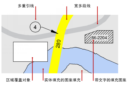

您可以控制区域范围内的重叠对象,例如具有粗线宽、宽多段线、图案填充和填充、注释和图像的对象。例如,下图包含多个不同类型的重叠对象。显然,这些对象的显示和打印顺序很重要。
通常,您会希望在其他对象之前,在图案填充和填充之后,显示和打印注释对象。区域覆盖对象旨在提供一个空白区域,用于在不修改对象的情况下添加文字。
