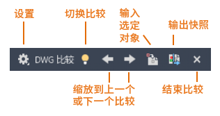

显示将某个图形与当前图形进行比较时的设置和命令。
比较操作启动时,会显示“DWG 比较”工具栏。
以下控件可用。
“设置”面板控制显示哪类差异、修订云线、是否显示图案填充或文字对象以及使用何种颜色。针对频繁更改,可以固定“设置”面板,以便于访问。为了提高清晰度,下图中使用的是色盲人士友好颜色。
切换当前图形中比较结果的显示。
放大当前图形中每个后续更改集。
启动 COMPAREIMPORT 命令。在系统提示下选择对象时,只能选择当前图形中不存在的对象。 这提供了一种可靠方法,可将要输入的对象限制为比较图形所特有的对象。
启动 COMPAREEXPORT 命令。将比较结果输出到新图形文件(称为快照图形)中。不论何时打开快照图形,都会显示“DWG 比较快照”工具栏。
此工具栏类似于“DWG 比较”工具栏,提供有“设置”面板以及“上一个”和“下一个”控件。
启动 COMPARECLOSE 命令,这会退出当前图形中的比较。
