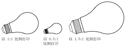

绘制对象时通常使用实际的尺寸。也就是说,用户决定使用何种单位(英寸、毫米或米)并按 1:1 的比例绘制图形。例如,如果测量单位为毫米,那么图形中的一个单位代表一毫米。打印图形时,可以指定精确比例,也可以根据图纸尺寸调整图像。
大多数最终图形以精确的比例打印。设定打印比例的方法取决于用户是从模型空间还是从布局打印:
打印时,所选图纸尺寸决定了单位类型(英寸或毫米)。例如,如果图纸尺寸是毫米,在“毫米”下输入 1,然后在“单位”下输入 10,则打印的图形中每毫米代表 10 个实际毫米。
图例中显示了以三种不同比例打印的灯泡。
