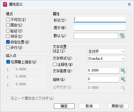

将显示以下选项。
在图形中插入块时,设定与块关联的属性值选项。
默认值存储在 AFLAGS 系统变量中。更改 AFLAGS 设置将影响新属性定义的默认模式,但不会影响现有属性定义。
指定插入块时不显示或打印属性值。ATTDISP 命令将替代“不可见”模式。
在插入块时指定属性的固定属性值。此设置用于永远不会更改的信息。
插入块时提示验证属性值是否正确。
插入块时,将属性设置为其默认值而无需显示提示。仅在提示将属性值设置为在“命令”提示下显示(ATTDIA 设置为 0)时,应用“预设”选项。
锁定块参照中属性的位置。解锁后,属性可以相对于使用夹点编辑的块的其他部分移动,并且可以调整多行文字属性的大小。
指定属性值可以包含多行文字,并且允许您指定属性的边界宽度。
设定属性数据。
指定用来标识属性的名称。使用任何字符组合(空格除外)输入属性标记。小写字母会自动转换为大写字母。
指定在插入包含该属性定义的块时显示的提示。
如果不输入提示,属性标记将用作提示。如果在“模式”区域选择“常数”模式,“属性提示”选项将不可用。
指定默认属性值。
显示“字段”对话框,可以在其中插入一个字段作为属性的全部或部分的值。
选定“多行”模式后,将显示具有“文字格式”工具栏和标尺的在位文字编辑器。ATTIPE 系统变量控制显示的“文字格式”工具栏为缩略版还是完整版。
指定属性位置。输入坐标值,或选择“在屏幕上指定”,并使用定点设备来指定属性相对于其他对象的位置。
关闭对话框后将显示“起点”提示。使用定点设备来指定属性相对于其他对象的位置。
指定属性插入点的 X 坐标。
指定属性插入点的 Y 坐标。
指定属性插入点的 Z 坐标。
设定属性文字的对正、样式、高度和旋转。
指定属性文字的对正。
指定属性文字的预定义样式。显示当前加载的文字样式。
指定属性为注释性。如果块是注释性的,则属性将与块的方向相匹配。
指定属性文字的高度。输入值,或选择“高度”用定点设备指定高度。此高度为从原点到指定的位置的测量值。
如果选择有固定高度(任何非 0.0 值)的文字样式,或者在“对正”列表中选择了“对齐”,则“高度”选项不可用。
指定属性文字的旋转角度。输入值,或选择“旋转”用定点设备指定旋转角度。此旋转角度为从原点到指定的位置的测量值。
如果在“对正”列表中选择了“对齐”或“调整”,“旋转”选项不可用。
换行至下一行前,指定多行文字属性中一行文字的最大长度。值 0.000 表示对文字行的长度没有限制。
此选项不适用于单行属性。
将属性标记直接置于之前定义的属性的下面。
如果之前没有创建属性定义,则此选项不可用。
