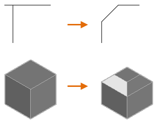

倒角或斜角使用成角的直线连接两个二维对象,或在三维实体的相邻面之间创建成角度的面。
您可以使用 CHAMFER 命令来创建倒角或斜角。
可以选择以下对象类型来定义倒角或斜角:

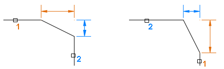

倒角或斜角可以使用以下两种方法之一进行定义:距离或角度。当前定义倒角或斜角的方法是使用“方法”选项进行设置。

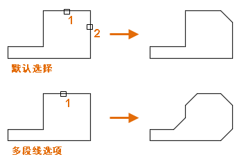

可以使用单个命令将倒角或斜角插入二维多段线的单个顶点或所有顶点。使用“多段线”选项,将倒角或斜角添加到多段线的每个顶点。
您可以通过将当前距离值或角度值设置为非零值,并选择两条相交的二维多段线线段,来将倒角或斜角添加到多段线。选定的线段间的距离必须足够长才能容纳形成的成角度线,否则将无法插入成角度的线。如果选定的线段间仅隔一个弧线段,则该弧线段将被删除并被替换为表示倒角或斜角的新线段。

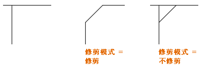

默认情况下,选择用来定义倒角或斜角的对象将被修剪或延伸至形成的成角度线。可以使用“修剪”选项指定是更改选定的对象还是不作更改。
如果“修剪”选项处于启用状态,并且已选定多段线的两条线段,则添加的倒角或斜角将与该多段线相连,从而形成一条新线段。
