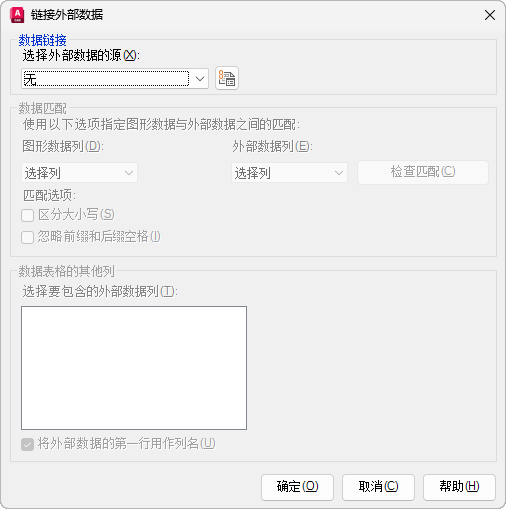

通过数据链接和数据匹配,使提取的图形数据与 Microsoft Excel 电子表格相匹配。
DATAEXTRACTION(命令) 查找:
将显示以下选项。
显示建立的 Excel 电子表格链接列表。
显示“数据链接管理器”,用户可以在其中指定指向 Microsoft Excel 电子表格的链接。
显示提取的特性列列表。
显示 Excel 电子表格中链接数据中的列名列表。
比较指定图形数据关键字列和外部数据关键字列中的数据。如果外部数据关键字列中所有行的数据都是唯一的,并且在图形数据和电子表格中的数据之间至少有一个数据匹配,则将显示一条信息,说明检查关键字成功。如果检查关键字不成功,则将显示警告信息。
提供“检查匹配”功能的两个选项:“区分大小写”和“忽略前缀和后缀空格”。
选择“区分大小写”后,将检查数据的大小写情况。
执行检查匹配过程之前,删除每个数据源前面和后面的空格。如果清除此选项,将计算空格。
在《用户手册》中显示“了解数据链接和匹配”主题。
按列名在电子表格中显示的顺序显示列名。通过数据匹配将选定列链接至图形数据。
将数据链接中数据的第一行用作链接数据的列名。否则,列名将被标记为“列 1、列 2”等。
