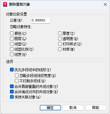

删除重复的几何图形以及重叠的直线、圆弧和多段线。此外,合并局部重叠或连续的对象。
OVERKILL(命令) 查找
将显示以下提示:
控制精度,OVERKILL 通过该精度进行数值比较。如果该值为 0(零),则在 OVERKILL 修改或删除其中一个对象之前,被比较的两个对象必须匹配。
选择这些对象特性以在比较过程中忽略它们。
使用这些设置可以控制 OVERKILL 如何处理直线、圆弧和多段线。
选定后,将检查选定的多段线中单独的直线段和圆弧段。重复的顶点和线段将被删除。
此外,OVERKILL 将各个多段线线段与完全独立的直线段和圆弧段相比较。如果多段线线段与直线或圆弧对象重复,其中一个会被删除。
如果未选择此选项,多段线会作为 Discreet 对象而被比较,而且两个子选项是不可选的。
重叠的对象被合并到单个对象。
将具有公共端点的对象合并为单个对象。
不会删除或修改关联对象。
