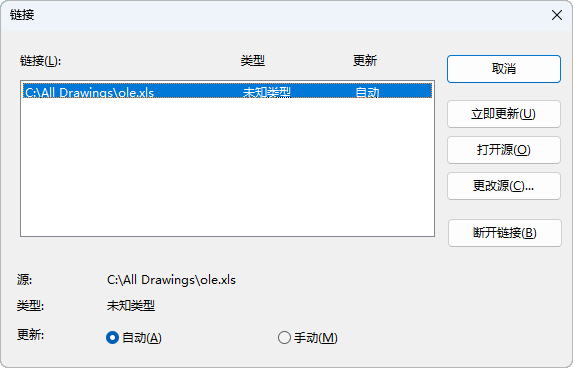

列出和修改链接的文件和对象。
OLELINKS(命令)
将显示以下选项。
列出关于链接对象的信息。所列出的信息取决于链接的类型。要更改链接对象的信息,请选择该对象。
显示源文件路径名和对象类型。
显示格式类型。
源文件发生变化时,自动更新链接。
打开文档时,提示用户更新链接。
更新选定的链接。
打开源文件并亮显链接到图形的部分。
显示“更改源”对话框(标准文件对话框),从中可以指定其他源文件。如果源是文件中的一个选择(而不是整个文件),则“项目名称”显示代表该选择的字符串。
切断对象与原始文件之间的链接。将图形中的对象修改为 WMF(Windows 图元文件格式),即使将来修改了原文件,该格式也不受影响。
