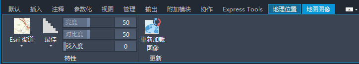

	 选择一个地图图像时,“地图图像”上下文选项卡将显示在功能区上。
  “特性”面板
	 - 地图样式
- 以选定的地图样式更新选定的地图图像。
- 地图图像分辨率
- 通过从联机地图服务下载较高或较低的分辨率图像来更新选定的地图图像。
- 亮度
- 控制选定地图图像的亮度,从而间接控制该地图图像的对比度。此值越大,图像就越亮,增大对比度时变成白色的像素点也会越多。
- 对比度
- 控制选定地图图像的对比度,从而间接控制该地图图像的淡入效果。此值越大,每个像素就会在更大程度上被强制使用主要颜色或次要颜色。
- 淡入度
- 控制选定地图图像的淡入效果。值越大,图像与当前背景色的混合程度就越高。值为 100 时,图像完全溶进背景中。更改屏幕的背景色可以将图像淡入至新的颜色。打印时,淡入的背景色为白色。
“更新”面板
	 - 重载图像
- 通过从联机地图服务下载最新的地图图像来更新选定的地图图像,并且可以选择重置分辨率以提供最佳的屏幕查看效果。
