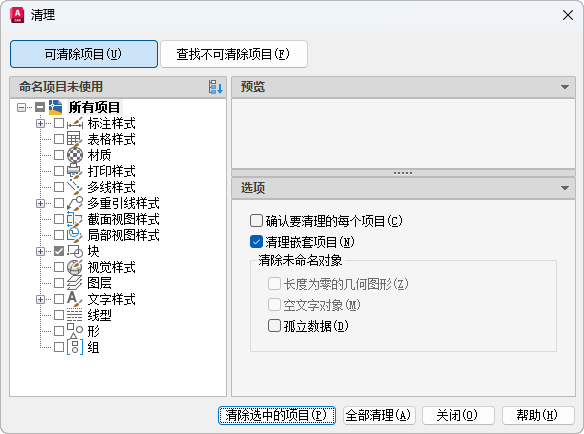

在“清理”对话框的顶部提供有两个视图:
在左侧树视图窗格中,列出当前图形中可以清理的项目。在对话框右侧的“清理未命名对象”窗格下,可以从图形中删除其他项目。
列出当前图形中未使用的、可清理的命名对象。可以通过单击加号或双击对象类型列出任意对象类型的项目。可以选择该对象类型的个别项目或所有项目。
显示树视图中选定项目的预览(方法是单击其名称)。
清理项目时显示“确认清理”对话框。
从图形中删除所有未使用的命名对象,即使这些对象包含在其他未使用的命名对象中或被这些对象所参照。
删除长度为零的几何图形(包括直线、弧、圆和多段线)。
删除仅包含空格而不包含任何文字的多行文字和文字对象。
从当前图形中删除选定项目。

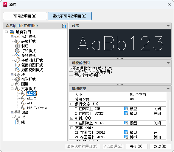

清理所有未使用项目。

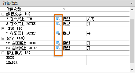

预览无法清理的对象,并在图形中查找这些对象。
列出当前图形中使用但无法清理的命名对象。
这些对象的大部分当前在图形中使用,或为不能删除的默认项目。当选择单个命名对象时,将显示无法清理该项目的原因。
显示有关为何无法清理选定项目的信息。
