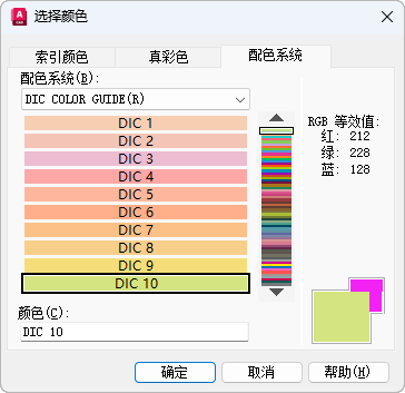

使用第三方配色系统或用户定义的配色系统指定颜色。
COLOR(命令) 查找
选择配色系统后,“配色系统”选项卡将显示选定配色系统的名称。
将显示以下选项。
指定用于选择颜色的配色系统。
列表中包括在“配色系统位置”(在“选项”对话框的“文件”选项卡上指定)找到的所有配色系统。
显示选定配色系统的页以及每页上的颜色和颜色名称。程序支持每页最多包含十种颜色的配色系统。如果配色系统没有分页,程序将按每页七种颜色的方式将颜色分页。要查看配色系统页,请在颜色滑块上选择一个区域或用上下箭头进行浏览。
指示每个 RGB 颜色分量的值。
指示当前选定的配色系统颜色。要在配色系统中搜索特定的颜色,可以输入该颜色样例的编号并按 Tab 键。此操作将用所申请的颜色编号更新“新颜色”颜色样例。如果没有在配色系统中找到指定的颜色,将显示最接近的颜色编号。
显示以前选择的颜色。
显示当前选择的颜色。
