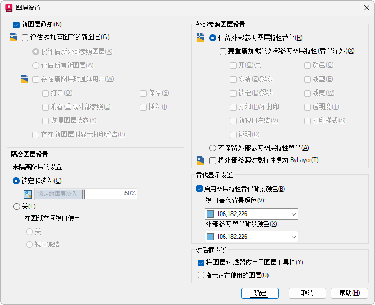

LAYER(命令) 查找:图层设置
控制发出新图层通知的时间、在隔离某些图层时的图层行为、是否将图层过滤器应用到“图层”工具栏以及图层特性管理器中视口替代的背景色。
将显示以下选项。
基于 DWG 文件中的 LAYEREVAL 设置控制新图层的计算和通知。
检查已添加至图形的新图层。(LAYEREVAL=0)
检查已添加至附着的外部参照的新图层。(LAYEREVAL=1)
检查已添加至图形的新图层(包括已添加至附着的外部参照的新图层)。(LAYEREVAL=2)
打开新图层通知。(LAYERNOTIFY=0)
使用 OPEN 命令时,如果存在新图层,则显示新图层通知。(LAYERNOTIFY=2)
附着或重载外部参照时,如果存在新图层,则显示新图层通知。(LAYERNOTIFY=4)
如果正在恢复图层状态,则将显示新图层通知。(LAYERNOTIFY=8)
使用 SAVE 命令时,如果存在新图层,则显示新图层通知。(LAYERNOTIFY=16)
使用 INSERT 命令时,如果存在新图层,则显示新图层通知。(LAYERNOTIFY=32)
使用 PLOT 命令时,如果存在新图层,则显示新图层通知。(LAYERNOTIFY=1)
控制尚未隔离的图层设置:
选择“锁定和淡入”作为隔离方法。
将非选定图层设定为“关”。
将非选定图层设定为“关”(在图纸空间中)。
将非选定图层设定为“视口冻结”(在图纸空间中)。
控制当前图形中外部参照图层特性替代的显示。
控制外部参照图层特性替代的显示。外部参照相关图层的特性不会重新加载。对外部参照图层特性所做的更改将保留(类似于设置 VISRETAIN =1)。
启用自动重新加载外部参照图层特性(默认情况下,VISRETAINMODE 设置 0,这意味着未同步任何参照图层特性)。
将自动重新加载“开/关”外部参照图层设置以匹配外部参照图形图层设置。
将自动重新加载“冻结/解冻”外部参照图层设置以匹配外部参照图形图层设置。
将自动重新加载“锁定/解锁”外部参照图层设置以匹配外部参照图形图层设置。
将自动重新加载“打印/不打印”外部参照图层设置以匹配外部参照图形图层设置。
将自动重新加载“新视口冻结”外部参照图层设置以匹配外部参照图形图层设置。
将自动重新加载“说明”外部参照图层设置以匹配外部参照图形图层设置。
将自动重新加载“颜色”外部参照图层设置以匹配外部参照图形图层设置。
将自动重新加载“线型”外部参照图层设置以匹配外部参照图形图层设置。
将自动重新加载“线宽”外部参照图层设置以匹配外部参照图形图层设置。
将自动重新加载“透明度”外部参照图层设置以匹配外部参照图形图层设置。
将自动重新加载“打印样式”外部参照图层设置以匹配外部参照图形图层设置。
控制当前图形中外部参照相关图层的特性和对外部参照相关图层所做的所有更改仅在当前任务中有效,并且不会保存在图形中。(类似于 VISRETAIN 设置 0)
控制对象特性在参照图层上的显示(XREFOVERRIDE 系统变量)。对象将视为已将其特性设置为“ByLayer”并且每个外部参照图层都可以有其自己的图层替代集。
为视口和外部参照替代控制背景色突出显示。
显示颜色列表和“选择颜色”对话框,从中可以为视口替代选择背景色。
显示颜色列表和“选择颜色”对话框,从中可以为外部参照替代选择背景色。
除“图层特性管理器”中的列表之外,控制是否要将当前图层过滤器应用于“图层”工具栏中显示的图层列表。
显示列表视图中指示空图层的图标。在具有大量图层的图形中,清除此选项可提高性能。
