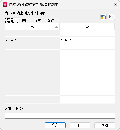

将使用默认的映射自动填充相应的单元。特性会根据用户当前使用的映射设置来添加。当目标单元(右侧列)为空时,将使用默认的系统映射。仅可对“图层”选项卡的右侧列进行更改。左侧列不可编辑。使用“添加特性”按钮可以将图层/层添加到当前映射设置中。
新映射设置:如果通过从“输入 DGN 设置”/“输出 DGN 设置”对话框创建新的映射设置访问了“修改 DGN 映射设置”对话框,将使用输入的 DGN 文件中的所有已定义层或当前图形文件中的所有已定义图层来填充这些行。
现有映射设置:如果正在编辑现有映射设置(即使是从“输入 DGN 设置”或“输出 DGN 设置”对话框中编辑除“标准”设置外的设置),则不会从输入的 DGN 文件或输出的图形文件获得在映射表中列出的特性。

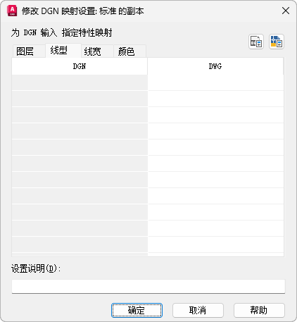

用户可以通过编辑“线型”选项卡的右侧列来映射线型。在右侧列中选择一个单元,然后单击下拉列表以选择应将左列中的特性映射到的线型。通过从下拉列表中选择“其他”可以加载要用于映射设置的线型。左侧列不可编辑。使用“添加特性”按钮可以将线型添加到当前映射设置中。
输出映射设置:如果已通过从“输出 DGN 设置”对话框创建新设置来访问“修改 DGN 映射设置”对话框,则 DWG 列将包括当前图形文件中所有已定义的线型。当目标单元(右侧列)为空时,我们将使用默认的系统映射。
用户可以在右列的单元中直接键入 DGN 线型名称。如果将未知的线型名称添加到映射表的右列,将忽略这些线型并默认为“连续”。
输入映射设置:如果通过从“输入 DGN 设置”对话框创建新设置来访问“修改 DGN 映射设置”对话框,则 DGN 列将包括输入的 DGN 文件中所有已定义的 DGN 线型,以及创建 DGN 文件时使用的 DGN 种子文件。
在 DWG 列中重映射线型时,仅支持“acad.lin”和“acadiso.lin”文件中的线型(取决于文件的单位或测量单位类型)。不支持存储在自定义 LIN 文件中的线型。

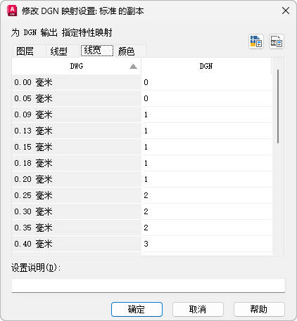

将显示一组预定义的线宽,在 DGN 和 DWG 文件中使用的线宽之间提供最佳匹配。可以在右侧列中使用快捷菜单复制和粘贴一个或多个线宽。仅可在“线宽”选项卡的右侧列中进行更改。左侧列不可编辑。

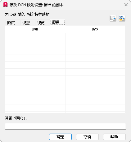

用户可以在 DGN 和 DWG 文件之间映射颜色值。默认情况下,“颜色”选项卡为空并且使用默认颜色映射。转换颜色时,DGN 颜色值将转换为最接近的 AutoCAD 颜色值,且 AutoCAD 颜色值会映射为最接近的 DGN 颜色值。“颜色”选项卡是唯一一个允许在两列中进行编辑的选项卡。左列中的值必须是唯一的。要重新映射颜色,请在任一列上单击鼠标右键,然后从快捷菜单中选择“添加颜色”。
DGN 列:从快捷菜单中选择“添加颜色...”可以将有效的 DGN 颜色值添加到单元中。有效的颜色包括 0-255、ByLevel 和 ByCell。会使用等效的 RGB 值自动填充 DWG 列。可以通过双击单元并键入一个其他值来修改 DGN 颜色。
DWG 列:从快捷菜单中选择“添加颜色...”将弹出“选择颜色”对话框。用户可以添加 ACI 颜色、真彩色或配色系统中的颜色。会使用等效的 DGN 值自动填充 DGN 列。可以通过单击单元并从下拉列表中选择一个选项来修改 DWG 颜色。下拉列表显示标准颜色列表和先前添加到 DWG 列中的颜色的列表,以及“选择颜色”选项。
