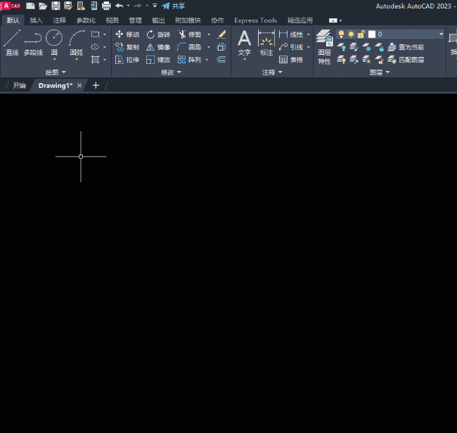

更改背景色和其他颜色设置的步骤
依次单击
应用程序按钮
“选项”
在“选项”对话框的“显示”选项卡中,单击“颜色”。
在“图形窗口颜色”对话框中,选择上下文和要更改的界面元素。
在“颜色”列表中,选择要使用的颜色。
若要指定自定义的颜色,请在列表底部单击“选择颜色”。
若要还原到默认颜色设置,请单击相应的“恢复”按钮。
