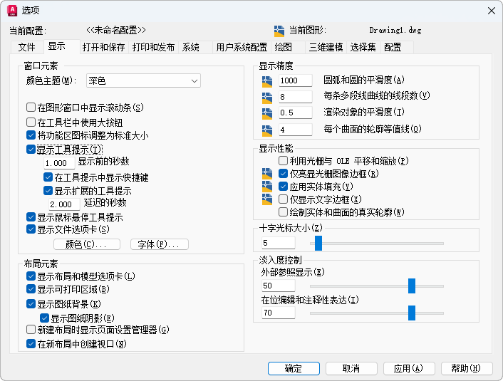

自定义显示。
OPTIONS(命令) 查找
将显示以下选项。
控制绘图环境特有的显示设置。
以深色或浅色控制界面元素(例如状态栏、标题栏、功能区栏、选项板和应用程序菜单边框)的颜色设置。(COLORTHEME 系统变量)
在绘图区域的底部和右侧显示滚动条。
以 32 x 32 像素的更大格式显示按钮。
当它们不匹配标准图标的大小时,将功能区小图标缩放为 16 x 16 像素,将功能区大图标缩放为 32 x 32 像素。(RIBBONICONRESIZE 系统变量)
控制工具提示在功能区、工具栏及其他用户界面元素中的显示。(TOOLTIPS 系统变量)
设置显示工具提示的初始延迟时间。
在工具提示中显示快捷键(Alt + 按键)(Ctrl + 按键)。
控制扩展工具提示的显示。
设置显示基本工具提示与显示扩展工具提示之间的延迟时间。
控制当光标悬停在对象上时鼠标悬停工具提示的显示。(ROLLOVERTIPS 系统变量)
显示位于绘图区域顶部的“文件”选项卡。(FILETAB 和 FILETABCLOSE 命令)
显示“颜色选项”对话框。使用此对话框指定主应用程序窗口中元素的颜色。
显示“命令行窗口字体”对话框。使用此对话框指定命令窗口文字字体。
控制现有布局和新布局的选项。布局是一个图纸空间环境,用户可在其中设置图形进行打印。
在绘图区域的底部显示布局和“模型”选项卡。清除该选项后,状态栏上的按钮将替换这些选项卡。
显示布局中的可打印区域。可打印区域是指虚线内的区域,其大小由所选的输出设备决定。
显示布局中指定的图纸尺寸的表示。图纸尺寸和打印比例确定图纸背景的尺寸。
在布局中的图纸背景周围显示阴影。如果未选择“显示图纸背景”选项,则该选项不可用。
第一次单击布局选项卡时显示“页面设置管理器”。可以使用此对话框设置与图纸和打印设置相关的选项。
在创建新布局时自动创建单个视口。
按屏幕大小的百分比确定十字光标的大小。(CURSORSIZE 系统变量)
控制对象的显示质量。如果设置较高的值提高显示质量,则性能将受到显著影响。
设置当前视口中对象的分辨率。(VIEWRES 命令)
设置要为每条样曲线条拟合多段线(此多段线通过 PEDIT 命令的“样条曲线”选项生成)生成的线段数目。(SPLINESEGS 系统变量)
在 AutoCAD LT 中不可用
调整着色和渲染对象以及删除了隐藏线的对象的平滑度。
调整着色对象和删除了隐藏线的对象的平滑度。(FACETRES 系统变量)
在 AutoCAD LT 中不可用
指定显示在三维实体的曲面上的等高线数量。(ISOLINES 系统变量)
控制影响性能的显示设置。
在 AutoCAD LT 中不可用
控制执行实时 ZOOM 或 PAN 命令时光栅图像和 OLE 对象的显示。(RTDISPLAY 系统变量)
如果打开了拖动显示并选择“使用光栅和 OLE 进行平移与缩放”,将有一个对象的副本随着光标移动,就好像是在重定位原始位置。(DRAGMODE 系统变量)
在 AutoCAD LT 中不可用
控制是亮显整个光栅图像还是仅亮显光栅图像边框。(IMAGEHLT 系统变量)
指定是否填充图案填充、二维实体以及宽多段线。(FILLMODE 系统变量)
控制文字的显示方式。(QTEXTMODE 系统变量)
在 AutoCAD LT 中不可用
控制三维实体对象轮廓边在二维线框或三维线框视觉样式中的显示。(DISPSILH 系统变量)
控制 DWG 外部参照和 AutoCAD 中参照编辑的淡入度的值。
控制所有 DWG 外部参照对象的淡入度。(XDWGFADECTL 系统变量)
此选项仅影响屏幕上的显示。它不影响打印或打印预览。
在 AutoCAD LT 中不可用
在位参照编辑的过程中指定对象的淡入度值。未被编辑的对象将以较低强度显示。(XFADECTL 系统变量)
通过在位编辑参照,可以编辑当前图形中的块参照或外部参照。有效值范围从 0% 到 90%。
