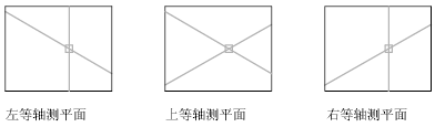

设置捕捉位置最初在 30 度和 150 度角处的等轴测捕捉栅格。等轴测捕捉不能有不同的“纵横向间距”值。直线栅格不跟随等轴测捕捉栅格。
ISOPLANE 确定十字光标是位于上等轴测平面(30 和 150 度角)、左等轴测平面(90 和 150 度角),还是位于右等轴测平面(30 和 90 度角)。
