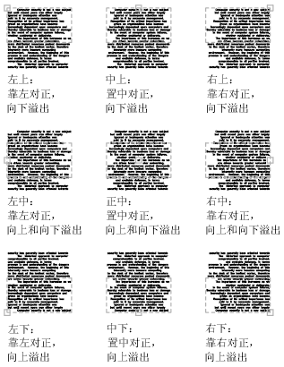

- 对正
- 根据文字边界,确定新文字或选定文字的文字对齐和文字走向。当前对正方式应用于新文字。根据对正设置和矩形上的九个对正点之一将文字在指定矩形中对正。对正点由用来指定矩形的第一点决定。文字根据其左右边界居中对正、左对正或右对正。在一行的末尾输入的空格是文字的一部分,并会影响该行的对正。文字走向根据其上下边界控制文字是与段落中央、段落顶部还是与段落底部对齐。
| 对正选项  |
说明  |
|  左上  |
 左上  |
|  中上  |
 中上  |
|  右上  |
 右上  |
|  左中  |
 左中  |
|  MC  |
 正中  |
|  右中  |
 右中  |
|  左下  |
 左下  |
|  中下  |
 中下  |
|  右下  |
 右下  |
 以下图例显示了每一种对正选项。
