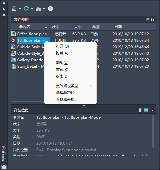

如果选定要编辑的参照中包含了附着的外部参照或块定义,则参照及其嵌套参照都显示在“参照编辑”对话框中,并可供选择。只有在选定对象是嵌套参照的一部分时,嵌套参照才会显示。每次只能选择一个参照进行编辑。如果要编辑的参照包含 OLE 对象,则会显示 OLE 对象,但无法选择这些对象对其进行编辑。
如果选择了带有属性的块参照进行编辑,则可以选择显示该参照中的特性定义并且使它们可用于编辑。属性是不可见的,但属性定义可以和选定的参照几何图形一起编辑。将更改保存回块参照时,原参照的属性保持不变。新的(修改后)属性定义仅影响以后插入的块,而不影响现有块实例的属性。
