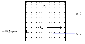

下图是一个 16 x 16 点阵的样例,可用于设计扩展大字体(例如 Kanji 字符)。在此样例中,点之间的距离为一个单位。标注指向正方形单位。
Kanji 字符的方形矩阵
