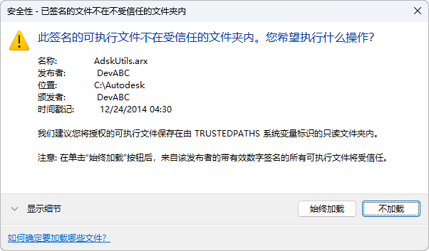

数字签名已验证且文件未更改
建议:文件应安全加载,但首次加载文件时,您需要确认文件的来源。
解决方案:按预期加载和使用文件。(可选)信任发布者,以避免在今后加载该发布者签署的文件时出现消息框。

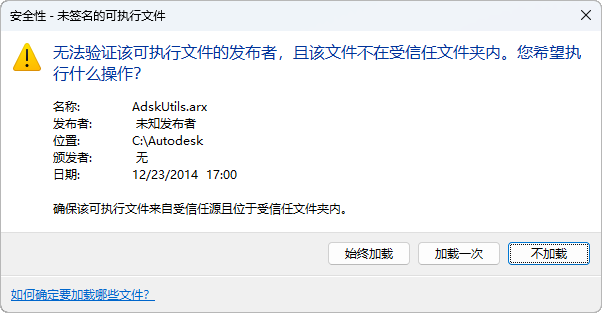

无法验证数字签名
由于以下原因,无法验证数字签名:
  • 文件未经签名或签名不正确
  • 文件未经过签名,但对其进行验证的数字证书未安装在“受信任的根证书颁发机构”存储中
建议:确认文件来源以及用于对文件进行签名的数字证书是否已安装。
解决方案:将用于对文件进行签名的数字证书安装到“受信任的根证书颁发机构”存储中。如果证书是由您或您的公司制作的,请参见“输入数字证书的步骤”,以获取有关如何安装数字证书的信息。

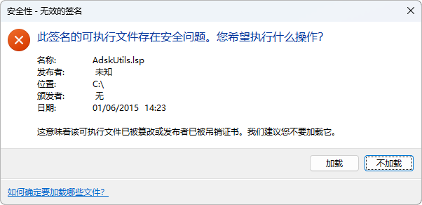

由于文件在签名后被更改,因此数字签名失效
建议:请勿加载文件。
解决方案:获取已确认并经过签名的文件版本。有关对文件进行数字签名的信息,请参见“关于对自定义程序文件进行数字签名”。
