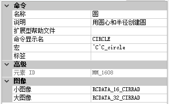

  1. 在“自定义”选项卡上的“命令列表”窗格中,选择要添加工具提示的命令。
  2. 在“特性”窗格的“说明”字段中,为选定的命令输入工具提示文字。
  3. 单击“应用”。
    下一次光标悬停在工具栏上的命令或功能区面板上时,文字将显示在工具提示中。

  1. 在“自定义”选项卡上的“命令列表”窗格中,选择要添加扩展型工具提示的命令。
  2. 在“特性”窗格中,选择“扩展型帮助文件”字段并单击“…”按钮。

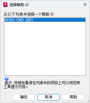

  3. 在“选择扩展型帮助文件”对话框中,浏览到并选择包含命令的扩展型工具提示定义的 XAML 文件。单击“打开”。
  4. 在“选择帮助 ID”对话框中,选择扩展型工具提示内容的帮助 ID。单击“确定”。
  5. 单击“应用”。
    将命令添加到工具栏或功能区面板后,如果已启用扩展型工具提示并且光标按指定的时间间隔悬停在命令上,则将显示扩展型工具提示内容。
