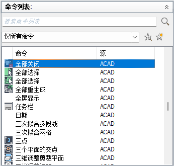

  1. 在“自定义”选项卡上的“命令列表”窗格中,选择要添加标记的命令。

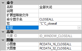

  2. 在“特性”窗格中,单击“标记”字段,然后单击“[…]”按钮。

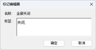

  3. 在“标记编辑器”对话框的“标记”框中,输入表示该命令标记的文字。
    弹出菜单显示之前使用的标记的列表(如果存在)。单击菜单上的标记以使用该标记。可以向一个命令添加多个标记,每个标记之间用逗号隔开。
  4. 通过按左箭头键并输入其他文字字符串来继续添加其他标记。
  5. 单击“确定”。
