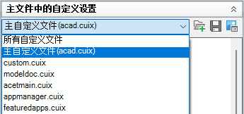

设定工作自定义 (CUIx) 文件
必须将 CUIx 文件设定为工作文件,才可将自定义命令添加到 CUIx 文件。
  1. 在“自定义”选项卡上的“<文件名> 中的自定义设置”窗格中,单击“自定义文件”下拉列表中的下箭头。
  2. 选择主自定义文件 <文件名> 或加载的 CUIx 文件之一,以将其设为工作 CUIx 文件。
    创建的所有新命令将直接添加到工作 CUIx 文件。如果要使用的 CUIx 文件未加载,请从“自定义文件”下拉列表中选择“打开”。然后浏览至要使用的 CUIx 文件并选择该文件。

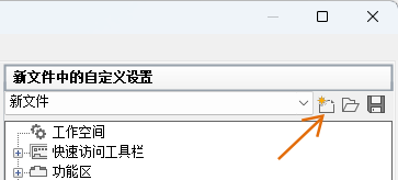

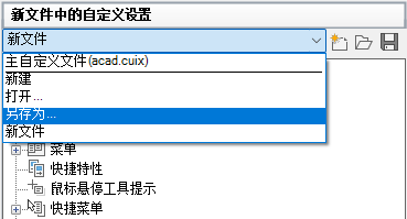

从头开始创建自定义 (CUIx) 文件
  1. 在“传输”选项卡上的右侧窗格中,单击“创建新的自定义文件”按钮。
  2. 在右侧窗格中的下拉列表中选择“另存为”。
  3. 在“另存为”对话框中,指定保存新自定义文件的位置,并在“文件名”框中输入名称。
  4. 单击“保存”以创建自定义文件。

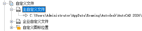

指定主自定义 (CUIx) 文件或企业自定义 (CUIx) 文件
  1. 依次单击“应用程序”菜单 “选项”。
  2. 在“选项”对话框的“文件”选项卡中,单击“自定义文件”旁边的加号 (+) 以展开该节点。
  3. 单击“主自定义文件”或“企业自定义文件”旁边的加号 (+) 以将其展开。
  4. 选择在展开的节点下方的项目,并单击“浏览”。
  5. 在“选择文件”对话框中,浏览至要加载的自定义文件并选择该文件。单击“打开”。
    选择的文件即被指定为程序的主自定义文件或企业自定义文件。
  6. 单击“确定”。
