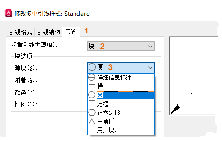

  2. 在“多重引线样式管理器”中,单击“新建”(1),键入“Bubble Callout”作为新的样式名称 (2),然后单击“继续”(3)。
  3. 接下来,单击“内容”选项卡 (1),将多重引线类型从“多行文字”更改为“块”(2)。对于源块,请选择“圆形”(3)。然后单击“确定”。

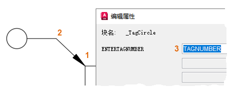

  4. 使用“端点”对象捕捉,单击矩形的角点以指定箭头位置 (1)。接着单击引线基线的某个位置 (2),在“编辑属性”对话框中键入字母或数字 (3),然后单击“确定”。
  5. 重复上一步骤以创建如下图所示的内容:

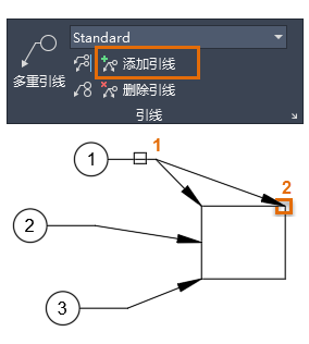

  2. 单击“添加引线”工具,然后选择顶部多重引线 (1)。在矩形上指定另一个点 (2)。
