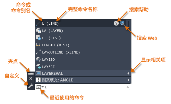

开始键入(本示例中为字母“L”)时,可用命令和系统变量会显示在列表中。我们称之为自动完成列表。然后,可以选择要使用的命令或系统变量。

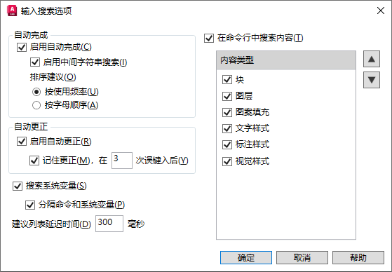

配置"自动完成"
“自动完成”使您可以根据建议列表快速查找命令、系统变量或命名对象。通过在命令提示下输入一个或多个字母,即可过滤“自动完成建议”列表中显示的项目。默认情况下,列出的建议以键入的字母开头或包含键入的字母。

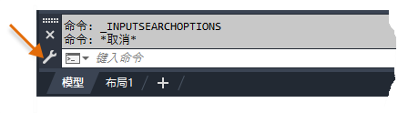

  1. 在命令窗口中,单击“自定义”按钮。
  2. 在菜单上,单击“输入搜索选项”。
  3. 在“输入搜索选项”对话框中,确保各选项匹配用于填充“自动完成建议”列表的默认输入搜索设置,如下所示。
  4. 单击“确定”。

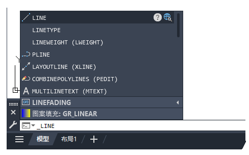

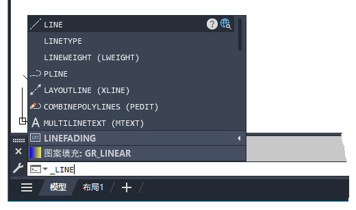

使用“自动完成”查找命令或系统变量
在命令窗口中输入文字时,“自动完成建议”列表将根据字母序列进行过滤。
  1. 在命令窗口中单击一下,然后键入“line”,但不要按下 Enter 键。
    在短暂等待后,“自动完成建议”列表将显示,并根据输入的文字进行过滤。将在顶部列出与输入文字匹配的命令和命令别名,并且会在第一个可展开部分下对系统变量进行分组。匹配的填充图案和命名对象显示在系统变量下的其他可收拢部分中。
  2. 单击“PLINE”项目以启动 PLINE 命令。
  3. 按 Esc 键可取消当前命令。
  4. 在命令提示下,再次键入“line”
  5. 在“自动完成建议”列表中,单击“系统变量”分组以展开它。
  6. 将光标移动到 PLINETYPE 项目上。
  7. 在“帮助”中单击“搜索”图标 (),以在“帮助”窗口中显示有关 PLINETYPE 系统变量的信息。
    也可以在某个命令处于活动状态或鼠标指针悬停在“自动完成建议”列表中的某个项目上时按 F1 键。

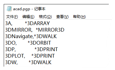

提示: 可以使用命令别名来减少启动某个命令所需的时间量;而不是围绕用户界面移动鼠标光标来查找某个命令,这样鼠标光标就可以保留在绘图区域中并可以提供输入内容。命令别名是某个命令的简短名称,通常为一个或两个字母长度。“自动完成建议”列表显示命令别名,同时在括号中显示要启动的命令。可以通过依次单击“管理”选项卡 > “自定义”面板 > “编辑别名” > “编辑别名”,来查看或打印所有命令别名的完整列表。

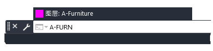

使用“自动完成”将某个图层设置为当前图层和插入块
默认情况下,命名对象都列在“自动完成建议”列表中。如果知道要设置为当前图层的图层的名称或要插入的块的名称,可以在命令提示下键入该名称。键入常用图层或块的名称的效率可能高于滚动浏览“图层”下拉列表或功能区上的“块”库。
  1. 打开某个包含一些图层和块的图形。
  2. 在命令窗口中,输入要设置为当前图层的图层的名称。
    CLAYER 系统变量的值更改为输入的图层的名称。

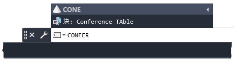

  3. 在命令窗口中,输入要插入的块的名称。
    -INSERT 命令将启动并允许插入块。
注: 此功能仅在命令窗口中可用,但不是来自十字光标附近显示的“动态输入”工具提示。

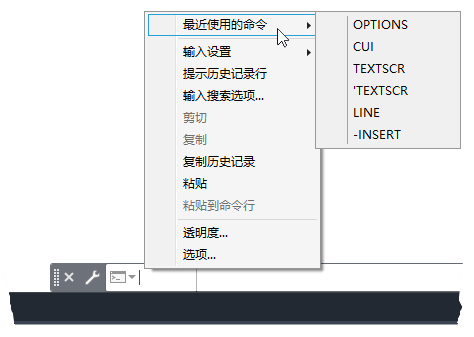

使用最近使用的命令或输入的值
AutoCAD 会保留最近使用的命令和输入的值的历史记录。
  • 使用最近使用的命令 - 按向上或向下箭头键,可向后或向前浏览最近使用命令的列表。
    或者,可以在命令窗口中单击鼠标右键,然后从“最近使用的命令”子菜单中选择命令。

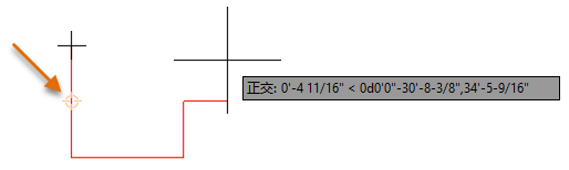

  • 使用最近使用的值 – 在某个命令处于活动状态时,按向上或向下箭头键,可向后或向前浏览相同或类似提示下提供的最近使用值。浏览坐标值时,将在图形中显示一个图示符,用于指示图形中的坐标点。
    或者,可以在图形窗口中单击鼠标右键,然后从“最近输入”子菜单中选择值。

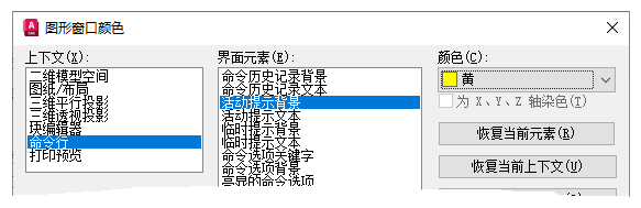

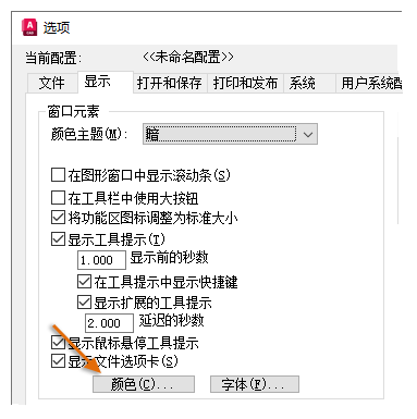

更改命令窗口的外观
如果认为默认颜色和字体难以阅读,可以更改命令窗口所使用的颜色和字体。
  1. 在图形窗口中单击鼠标右键,然后选择“选项”。
  2. 在“选项”对话框的“显示”选项卡中的“窗口元素”下,单击“颜色”。
  3. 在“图形窗口颜色”对话框中的“上下文”下,选择“命令行”。
  4. 在“界面元素”列表中,选择要更改的“命令”和“文本”窗口的元素。
    • 命令历史记录 -“命令”和“文本”窗口的展开部分
    • 活动提示 -“命令”和“文本”窗口的最底部行
    • 临时提示 - 在“命令行”窗口(当它浮动且仅显示一行时)上方显示的以前提示消息
    • 命令选项 - 活动命令的提示中列出的关键字
    通过在命令窗口固定时按 F2 键或在命令窗口浮动时按 Ctrl+F2 键,即可显示“文本”窗口。通过“文本”窗口,可以查看当前图形的命令历史记录。
  5. 单击“颜色”下拉列表,然后为选定图元选择一种新颜色。
  6. 对要更改的每个图元,重复步骤 4 和步骤 5 的操作。
  7. 单击“应用并关闭”以保存更改。
    注: 使用“恢复”按钮,可重置选定图元或上下文的颜色,或者重置所有上下文中所有图元的颜色。

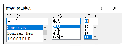

  8. 单击“字体”。
  9. 在“命令行窗口字体”对话框中,为“命令”和“文本”窗口中显示的文字更改“字体”、“字体样式”和“大小”选项。
  10. 单击“应用并关闭”以保存更改。
  11. 单击“确定”以保存所做的所有更改,并退出“选项”对话框。

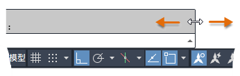

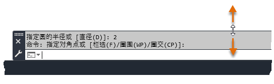

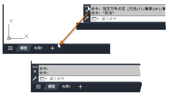

以下内容介绍了如何更改高度和固定命令窗口。
  • 更改命令窗口的高度 - 将光标移动到命令窗口的顶部边缘,然后向上或向下拖动该边缘以增加或减少显示的行数。
  • 更改命令窗口浮动时的宽度 - 将光标移动到命令窗口的右边缘,然后向右或向左拖动该边缘以增加或减少命令窗口的宽度。
  • 固定命令窗口 - 在命令窗口左边缘的夹点上单击并按住鼠标按钮,然后将该窗口拖动到图形窗口顶部或底部边缘的新位置。在命令窗口到达所需位置后,释放鼠标按钮。
