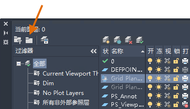

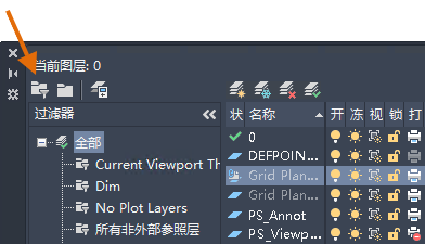

  2. 在功能区上,依次单击“常用”选项卡 > “图层”面板 > “图层特性”。 查找
  3. 在“图层特性管理器”的“过滤器”窗格中,单击“新建特性过滤器”。
    如果“过滤器”窗格未显示,则在“图层”列表区域上单击鼠标右键并选择“显示过滤器树”。

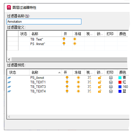

  4. 在“图层过滤器特性”对话框的“过滤器名称”文本框中,为新图层过滤器键入“注释”或一个有意义的名称。
  5. 在“过滤器定义”栅格中,指定下图中显示的特性值,或与图形相关的特性值,以控制在应用图层过滤器时要列出哪些图层。
    当应用图层过滤器时,只有其特性与“过滤器定义”栅格的每行中指定的所有特性值匹配的图层才会包含在结果图层列表中。例如,上一图片中“过滤器定义”栅格的第一行指定所有
    • 名称以 TB_Text 开头、
    • 为“开”,且
    • 已解冻的图层将包含在图层过滤器中。
    将组合来自上一图像中两个过滤器定义的结果图层,以确定应用图层过滤器时要显示的图层。
  6. 单击“确定”以定义新的图层过滤器。

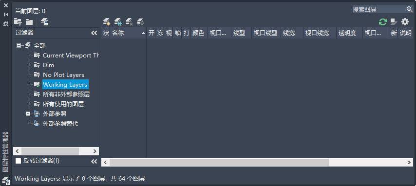

  4. 输入过滤器的名称。由于尚无图层属于过滤器,因此图层列表为空。

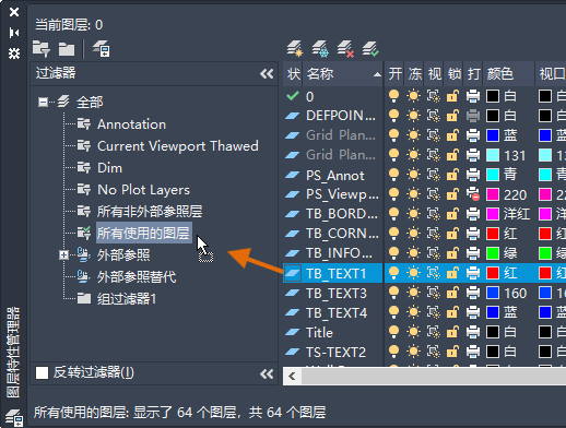

  5. 选择其他过滤器(例如“所有使用的图层”)以显示可以添加到组过滤器的图层列表。
  6. 要将图层添加到组过滤器,请将图层拖放到组过滤器。
    注: 可以使用此方法随时将图层名称添加到组过滤器。

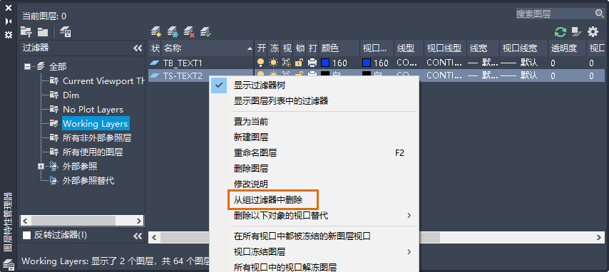

  7. 要从过滤器中删除图层,请选择该图层、单击鼠标右键,然后选择“从组过滤器中删除”。

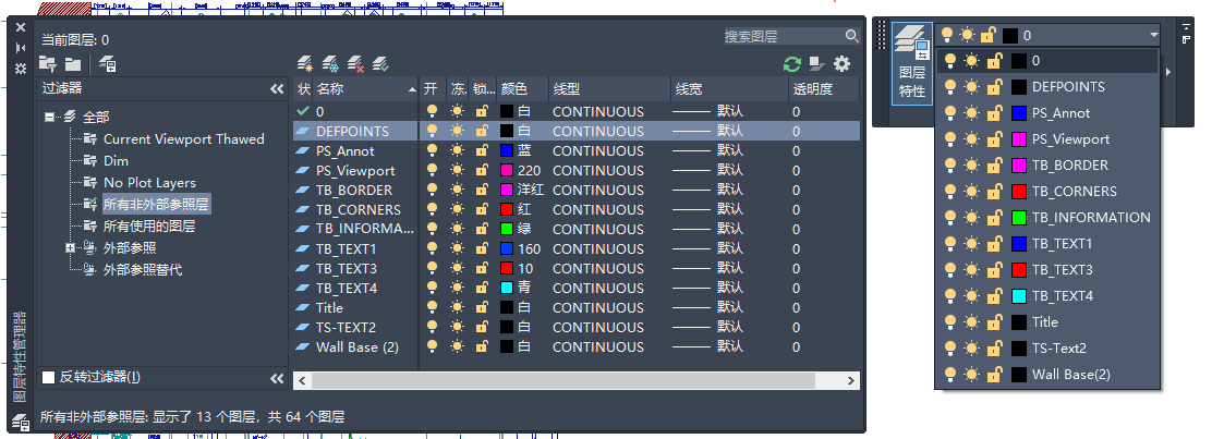

可以在图形中保存多个图层过滤器,但一次仅能应用一个图层过滤器。
  1. 在功能区上,依次单击“常用”选项卡 > “图层”面板 > “图层特性”。 查找
  2. 在“图层特性管理器”的“过滤器”窗格中,选择要设置为当前的图层过滤器。
  3. 在功能区上,依次单击“常用”选项卡 “图层”面板和“图层”下拉列表。
    仅应该显示与图层过滤器匹配的图层,如果不是,请执行以下操作:
    • 在“图层特性管理器”的右上角,单击“设置”。
    • 在“图层设置”对话框的“对话框设置”下,选中“将图层过滤器应用到图层工具栏”。
    • 单击“确定”,然后再次选中“图层”下拉列表。
