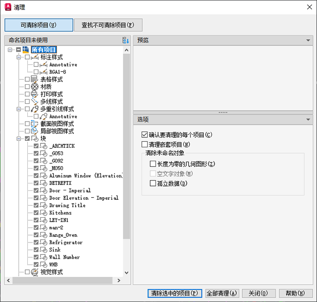

  1. 依次单击“管理”选项卡 > “清理”面板 > “清除”。 查找
    “清除”对话框即会打开。有两个可查看的列表:
    • 可清除项目。包括所有未使用的命名项目
    • 查找不可清除项目。包括所有正在使用的命名项目
    注: 如果您使用的是 AutoCAD 或 AutoCAD LT 2019 或更早版本,则“清除”对话框的外观不同,但功能和步骤类似。主要区别在于更高版本中包含有关选定命名对象的预览和详细信息。

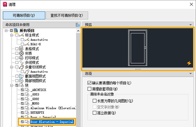

  2. 浏览“未使用的命名项目”列表中的项目。当选择一个项目时,您会看到预览。
  3. 单击某个项目旁边的复选框,以在要清除的项目列表中添加或删除该项目。
    注: 在早期版本中,选择或清除项目本身。
  4. 单击“清理选中的项目”。
注: 要清除单个项目,请在列表中的项目上单击鼠标右键。

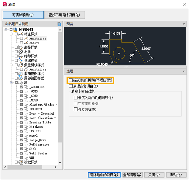

还可以通过选择“全部清除”(这会清除所有未使用的项目),来跳过选择要清除的项目的过程。
如果已选中“确认要清除的每个项目”,则系统会提示您确认要清除的每个项目。取消选中此选项,可跳过确认步骤。
选项
清除嵌套项目
从图形中删除未使用的命名对象,即使这些对象包含在其他未使用的命名对象中或被这些对象所参照。
清除未命名对象
  • 长度为零的几何图形。删除长度为零的几何图形(包括直线、弧、圆和多段线)。
  • 空文字对象。删除空的文字对象或仅包含空格而不包含任何文字的文字对象。
  • 孤立数据。打开“清除”对话框时,执行图形扫描并删除过时的 DGN 线型数据。

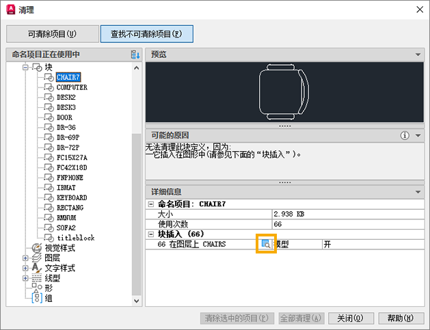

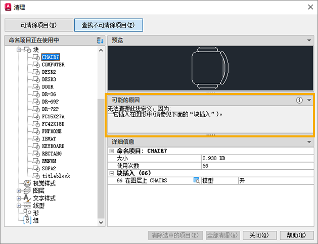

查找不可清除项目
可能有一个项目需要清除,但它不会显示在“未使用的命名项目”列表中。使用“查找不可清除项目”列表,可以查看图形中正在使用的命名项目。
  2. 单击“查找不可清除项目”。
  3. 浏览“正在使用的命名项目”列表中的项目。
    选中某个项目时,您会看到预览和无法清除项目的可能原因列表。
    在“详细信息”中,可以查看项目大小及其在图形中出现的次数。要选择图形中的项目,请单击要在图形中选择的项目旁边的“选择对象”图标。
    单击“选择对象”时,会关闭“清除”对话框并选择图形中的对象。

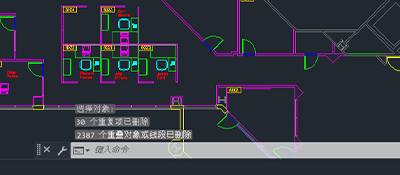

  1. 依次单击“管理”选项卡 > “清理”面板 > “删除重复对象”。 查找
  2. 在命令提示下输入“all”,以将图形中的所有对象添加到选择集。
    随后将打开“删除重复对象”对话框。现在,让我们使用默认选项。
  3. 单击“确定”。
这图形看起来和以前一样。即使看不到任何不整洁,但 30 个重复对象以及 2,387 个重叠的对象和线段也已被删除。

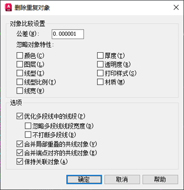

“删除重复对象”选项和设置
让我们再试一次,但这次我们将使用“删除重复对象”对话框中的一些选项。
忽略对象特性
默认情况下,OVERKILL 不会作用于具有差异化特性的对象。例如,如果对象相同但位于不同的图层上或具有不同的线宽,则这些对象将不会被视为重复对象。但是,可以更改设置以忽略某些特性。
在此示例中,有三条相同的线段,但它们都指定了不同的颜色。选择“颜色”选项时,会删除所有重复对象。
在比较期间,可以忽略以下对象特性:
  • 颜色
  • 图层
  • 线型
  • 线型比例
  • 线宽
  • 厚度
  • 透明度
  • 打印样式
  • 材质
优化多段线中的线段
在此示例中,直线与多段线重叠。如果选择了“优化多段线中的线段”,则对这些对象使用 OVERKILL 会删除直线对象。
合并端点对齐的共线对象
在选择此选项后,端点对齐的线段将连接在一起以创建一条线。
