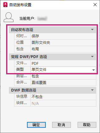

现在,我们会将“自动发布”设置为在完全自动模式下创建布局的 PDF。每次保存时,“自动发布”都会为每个布局创建 PDF。

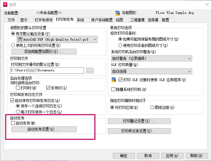

  1. 使用“OPTIONS”命令(或“OP”快捷键)打开“选项”对话框。
  2. 在“选项”对话框中,单击“打印和发布”选项卡。
  3. 选择“自动发布”。
  4. 单击“自动发布设置”。

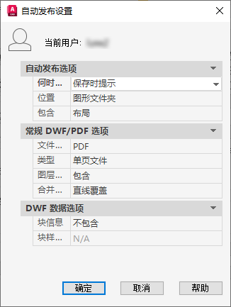

  5. 在“自动发布设置”对话框中,有一些设置可能需要更改。
  6. 将“包含”设置为“布局”。
    包含 - 允许您控制是将模型、布局发布到 PDF,还是将模型和布局都发布到 PDF。
  7. 将“类型”设置为“单页文件”。
    类型 - 控制在多页 PDF 中是为每个布局还是为所有布局创建单页。

  8. 将“文件格式”设置为“PDF”。
    文件格式 - 设置发布的输出格式。可以从 PDF、DWFx 或 DWF 中进行选择。
  9. 单击“确定”。
  10. 在“选项”对话框中,再次单击“确定”。
其他自动发布选项
  • 发布时间 - 指定何时发布:在图形“保存”或“关闭”时。此外,还可以选择让发布自动执行,或提示您执行发布。
  • 位置 - 设置发布图形时保存输出文件的文件夹。有三个选项:与图形位于同一文件夹中、位于图形所在文件夹下的子文件夹中以及位于您选择的文件夹中。在选择文件夹后,它会显示在最近使用位置的列表中。

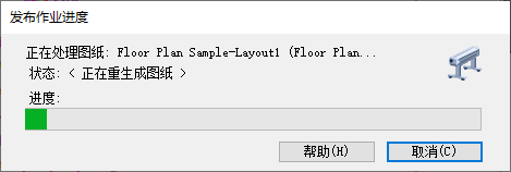

    您会看到“发布作业进度”对话框短暂显示。
注: 自动发布的 PDF、DWF 或 DWFx 文件将自动覆盖同名的现有版本。

  3. 单击“自动发布设置”。
  4. 在“自动发布设置”对话框中,指定以下内容:
    • 将“发布时间”设置为“保存时提示”。
    • 将“类型”设置为“单页文件”。
    • 将“文件格式”设置为“PDF”。
  5. 单击“确定”。

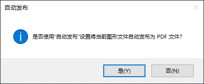

  7. 现在,打开 DWG,然后保存它。
    您会看到“自动发布”消息对话框。
  8. 单击“是”以创建 PDF,或单击“否”以跳过。

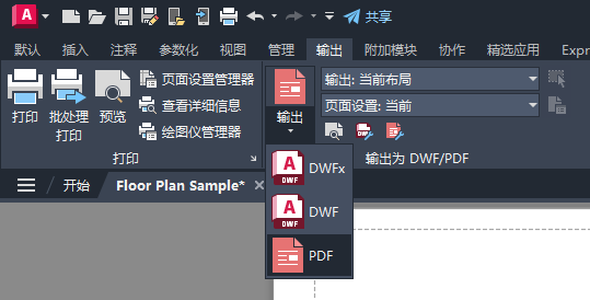

首次使用“快速输出”功能时,可能需要选择输出格式:PDF、DWF 或 DWFx。在选择格式后,可以直接单击“输出”按钮。
  1. 打开图形。
  2. 将其中一个布局置为当前。
  3. 依次单击“输出”选项卡 > “输出为 DWG/PDF”面板 > “输出”下拉菜单 > “PDF”。 查找
    注: 或者,在命令提示下输入“EXPORTPDF”。

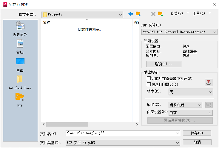

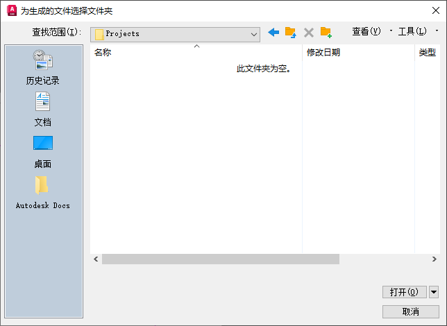

  4. 选择 PDF 的文件夹。
  5. 命名 PDF。
  6. 单击“保存”。
注:
  • 系统会记住上次选择使用的文件夹,以供下次使用。
  • 如果要自动查看生成的 PDF,请选择“完成后在查看器中打开”。

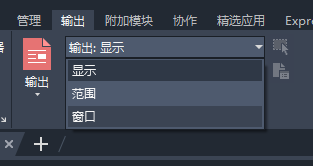

从模型空间快速输出为 PDF
  1. 打开图形。
  2. 将“模型”选项卡置为当前。
  3. 依次单击“输出”选项卡 > “输出为 DWG/PDF”面板 > 下拉列表中的“输出: 窗口”。

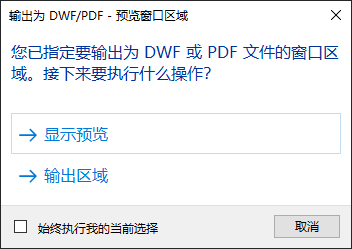

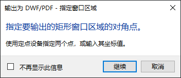

  4. 在“输出为 DWF/PDF - 指定窗口区域”消息框中,单击“继续”以选择区域。
  5. 在“输出为 DWF/PDF - 预览窗口区域”消息框中,单击“显示预览”。
  6. 查看预览。
  7. 单击“预览”工具栏上的“输出”以输出窗口区域。
  8. 选择 PDF 的文件夹。
  9. 命名 PDF。
  10. 单击“保存”。
注: 在模型空间中,有三个输出选项可供选择:当前显示的对象、图形范围或选定区域。
