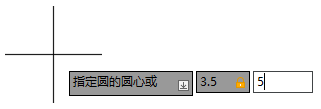

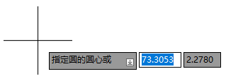

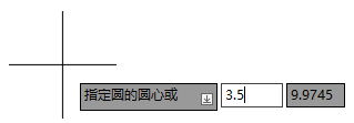

    AutoCAD 会提示您输入表示圆心的坐标值。三个工具提示即会显示,其中焦点设置到表示 X 坐标值的第二个工具提示。
  1. 在第二个工具提示中,键入“3.5”,后跟一个逗号。
    焦点将移动到表示 Y 坐标值的第三个工具提示。
  1. 在第三个工具提示中,键入“5”,然后按 Enter 键。
    绝对坐标值“3.5,5”将用作圆心,并且 CIRCLE 命令的下一个提示将显示在“动态输入”工具提示中。

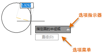

当系统提示您输入圆的半径时,是否注意到工具提示末尾处带有向下箭头的图标?
该图标表示有其他可用选项。当提示输入半径时,单击向下箭头或按向下箭头键即会显示一个内含“直径”选项的菜单。通过选择“直径”,可以指定圆的直径,而不是半径值。在该菜单显示后,通过按向下箭头键和向上箭头键或定点设备,即可在可用选项之间移动。

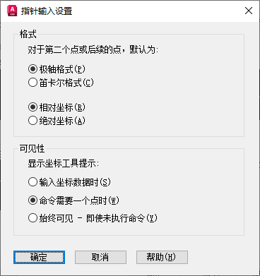

“指针输入”下的设置会影响“动态输入”处于活动状态时输入坐标值的方式。单击“设置”以打开“指针输入设置”对话框。
在“指针输入设置”对话框中,可以控制使用“动态输入”时需要输入的第二个点或下一个点的格式。默认格式设置为:极坐标格式和相对坐标。通过设置为“相对坐标”,则无需在为命令输入第二个或下一个坐标值之前先输入 @ 符号。
“可见性”设置控制何时显示“动态输入”工具提示。默认情况下,仅当某个命令处于活动状态时才会显示这些工具提示。
