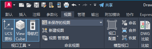

如果 UCS 图标不显示,请先打开它,方法是单击“视图”选项卡并切换 UCS 图标控制。
注: 也可以在命令提示下输入 UCSICON 并选择“启用”。
现在应该在绘图区域中看到 UCS 图标。

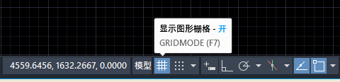

我们还要确保栅格处于打开状态,方法是单击状态栏上的栅格图标。这会打开或关闭栅格。

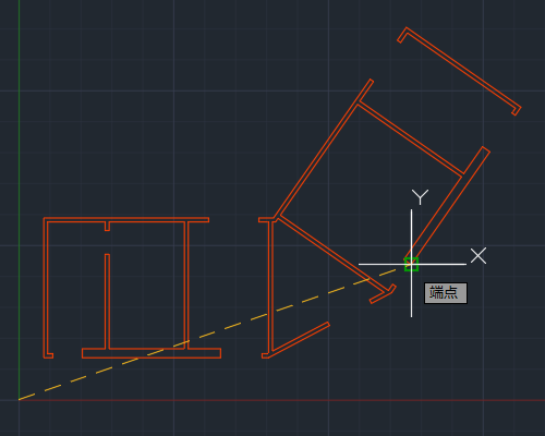

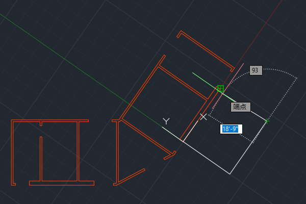

现在,UCS 图标已显示,可以在图形中移动和旋转它。当您要处理的图形具有倾斜区域时,移动和对齐 UCS 图标非常有用,而无需为每条新线连续输入角度。
在本示例中,我会将 UCS 与此楼层平面中的倾斜墙对齐。

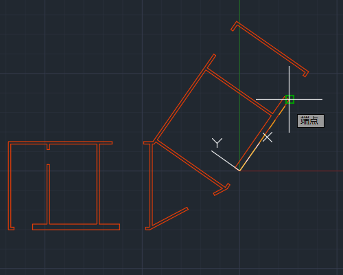

  1. 单击 UCS 图标。
  2. 单击“移动”夹点。UCS 图标现在应该会随光标移动。
  3. 将它拖动到墙的端点,然后使用端点对象捕捉来确保放置正确。
  4. 在重新定位 UCS 图标后,单击 X 轴末端的圆形夹点并捕捉到墙的端点。
    沿 UCS 的 X 轴,您还会注意到光标和栅格线旋转为与墙平行。
    现在,可以轻松地将所有新线对齐建筑的已旋转墙。

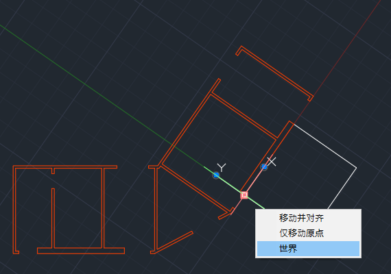

将 UCS 重置为世界
在 UCS 对齐于这些墙后,您可能会思考如何将它恢复到其原来的状态。可以选择 UCS 图标,将光标悬停在“移动”夹点之上,然后选择“世界”。
这会将 UCS 重新设置为世界坐标系 (WCS)。

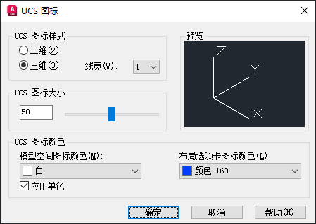

除了移动和定向 UCS 图标之外,还可以自定义其外观。假设您想要使 UCS 图标更大或颜色不同。为此,可以在 UCS 图标上单击鼠标右键进行操作。从快捷菜单,选择“UCS 图标设置” > “特性”。
可以在此处设置图标样式、大小、颜色和其他设置。
