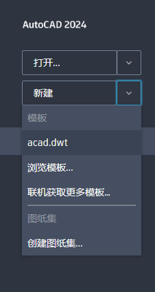

Autodesk 提供了多个随 AutoCAD 一起安装的样板。可以从“样板”下拉列表中的“开始”选项卡访问这些样板。
注: 从 AutoCAD 2022 开始,单击“新建”下拉列表以访问随 AutoCAD 一起安装的模板。

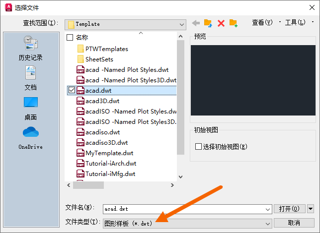

要对样板进行更改,您需要将其打开。打开样板与打开图形类似。
  1. 从快速访问工具栏中选择“打开”。
    或在命令提示下键入“open”。
  2. 在“文件类型”下拉列表中,选择“图形样板(*.dwt)”。
    您应该会看到随 AutoCAD 一起安装的样板。
  3. 选择一个样板,然后单击“打开”。对于本次练习,我们将选择“acad.dwt”。

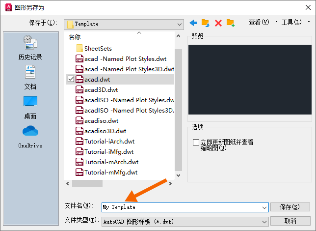

    保存和关闭样板与保存图形类似。在快速访问工具栏中单击“保存”或“另存为”,以保存样板并继续工作。

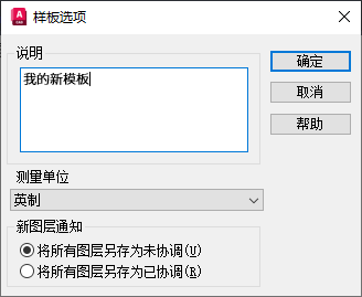

  5. 对于本次练习,我将通过单击“另存为”创建一个新样板、为该样板指定一个名称“MyTemplate”,然后单击“保存”。
  6. 在“样板选项”对话框中,输入样板的描述、保留其余默认设置不变,然后单击“确定”。

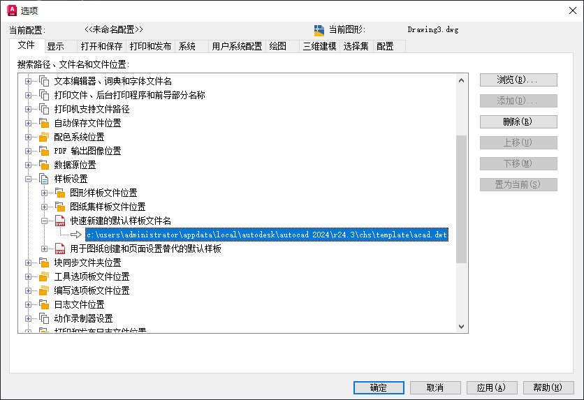

现在,已创建并保存了样板,即可开始使用它。默认情况下,开始绘制新图形时,AutoCAD 将根据在“QNEW 的默认样板文件名”(在此例中为“acad.dwt”)中指定的样板创建图形。让我们更改此设置,以使用新样板开始绘制新图形。
  1. 在图形窗口中单击鼠标右键,然后选择“选项”。
    或在命令提示下键入“options”。

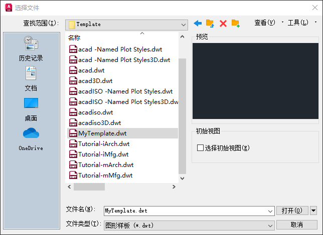

  2. 单击“文件”选项卡,然后展开“样板设置” > “QNEW 的默认样板文件名”。
  3. 选择文件路径,然后选择“浏览”。
    或双击文件路径以浏览。
    注: “QNEW 的默认样板文件名”的默认选项为“无”。当它设置为“无”时,QNEW 命令的作用类似于 NEW 命令。
  4. 在“选择文件”对话框中,浏览并选择希望 AutoCAD 用作新图形的默认值的样板文件(在本例中为“MyTemplate”),然后单击“打开”。
  5. 单击“确定”关闭“选项”对话框。
    现在,当开始绘制新图形时,AutoCAD 将使用“MyTemplate”。

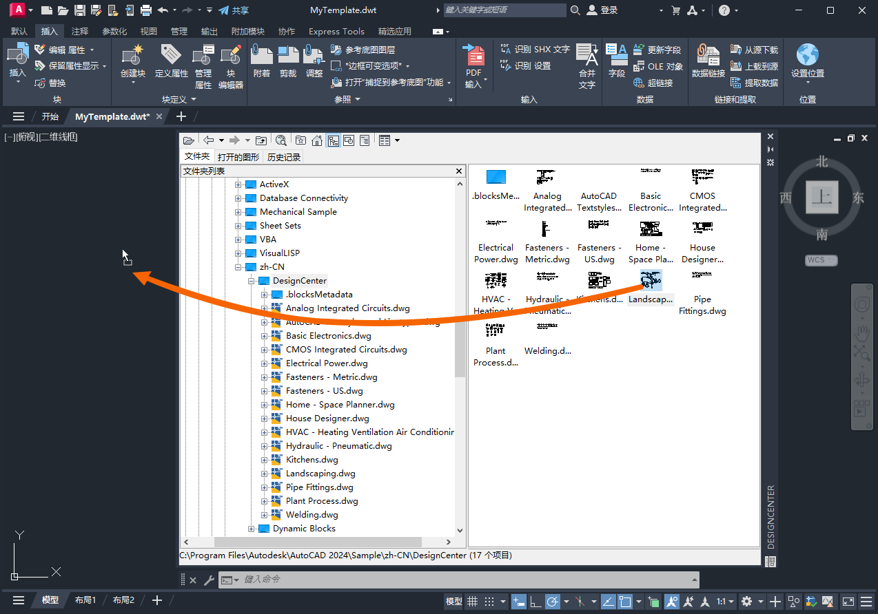

从设计中心输入样式和图层
设计中心可用于向样板中添加图层、命名样式和块。
  1. 在本次练习中,打开“MyTemplate.dwt”。
  2. 依次单击“视图”选项卡 > “选项板”面板 > “设计中心”。 查找
    或在命令提示下,键入“adcenter”。

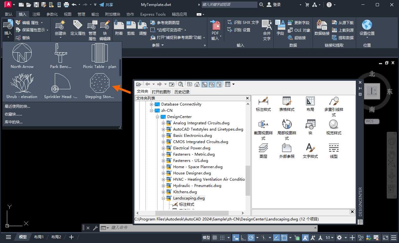

  3. 将“Landscaping.dwg”中的图层、块和样式添加到样板中。
  4. 在“设计中心”中,导航到“Landscaping.dwg”并将该图形拖动到样板的绘图区域。
注: 如果只希望块定义可从“块”选项板插入,请在拖放后按 Esc 键。否则,块将插入到样板图形窗口中。
现在,在“Landscaping.dwg”中定义的命名样式、块和图形设置在“MyTemplate”中立即可用。
创建新图形以测试“MyTemplate”,并验证块在新图形中是否可用。
