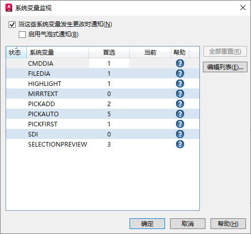

“系统变量监视器”默认处于启用状态,并将多个系统变量置于要监视的变量列表中。当然,可以编辑要监视的变量列表、首选值以及通知方法。
在命令提示下,输入 SYSVARMONITOR。在“系统变量监视器”对话框中,可以查看当前正受监视的系统变量。
默认情况下通知处于启用状态。如果受监视的系统变量发生更改,一个图标将显示在状态栏(位于绘图区域下方的右下角)中。
如果选中“启用气泡式通知”,将弹出包含指向打开“系统变量监视器”的链接的气泡式通知,可以在其中查看哪些系统变量发生了更改。
气泡式通知相较于仅是图标更为明显,可帮助您更迅速地观察到系统变量发生更改。
提示: 也可以通过在状态栏中的通知图标上单击鼠标右键并选择“显示通知”,来打开或关闭气泡式通知。

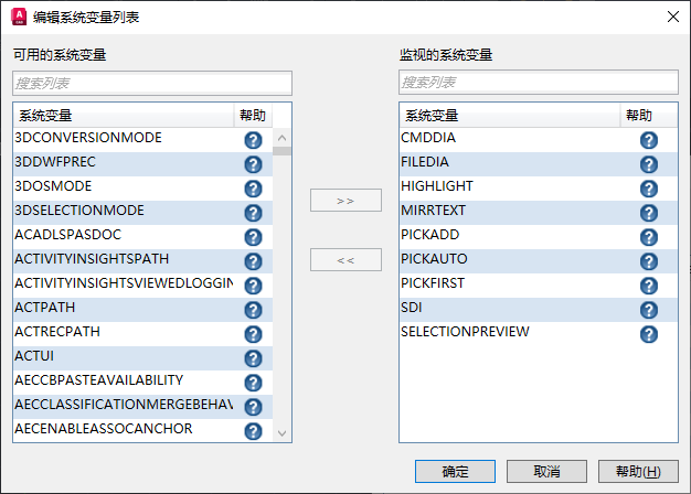

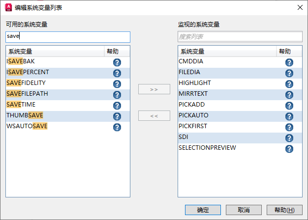

  2. 在“系统变量监视器”对话框中,单击“编辑列表”。将显示“编辑系统变量列表”对话框。
    左侧是所有可受监视的系统变量。右侧是已受监视的系统变量。单击系统变量名称旁边的“?”,可打开其关联的“帮助”主题。
  3. 在左侧搜索框中,键入“save”可过滤可用系统变量的列表。
  4. 选择左侧的 SAVETIME 系统变量名称,然后单击“>>”。
    注: 若要从受监视系统变量列表中删除某个系统变量,请选择右侧的相应系统变量名称,然后单击“<<”。
  5. 单击“确定”。

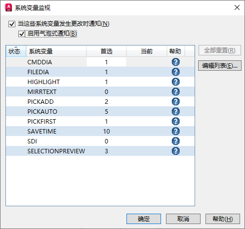

    系统变量 SAVETIME 将添加到受监视系统变量的列表,同时其当前值作为首选值。

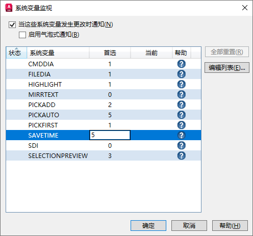

更改首选值
  1. 在“系统变量监视器”对话框中,双击 SAVETIME 的当前值。这样就可以进入该值的编辑模式。
  2. 输入 5 作为新的首选值。
  3. 对要更改首选值的任何其他系统变量重复上述操作。
  4. 单击“确定”。

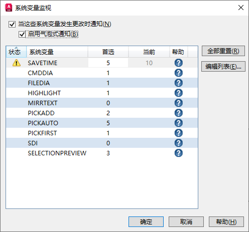

现在,我已完成设置我的监视,当受监视系统变量之一发生更改时会出现什么情况?根据通知设置,将在通知栏中仅看到图标或既有图标又有气泡。
  1. 单击通知图标或气泡。已发生更改的任何受监视系统变量都显示在“状态”列中。
  2. 单击“全部重置”,可将系统变量重置为首选值。
提示: 也可以在通知图标上单击鼠标右键,并选择“重置系统变量”。

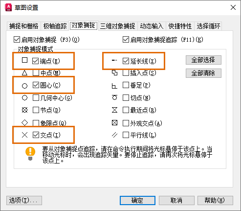

OSMODE 的默认值是 4133。您首先会注意到是 4133 不是表中的可用值。这是因为 OSMODE 值是默认运行时对象捕捉的总和,如对话框中所示。
1(端点)+ 4(中心)+ 32(相交)+ 4096(扩展)= 4133
我喜欢使用运行时对象捕捉“端点”、“中点”、“中心”和“插入”。此位码值将是 1 + 2 + 4 + 64 = 71。因此,在“系统变量监视器”中,我将添加 OSMODE 并指定给它首选值 71。
