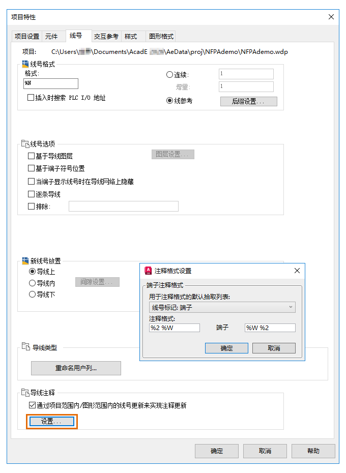

更新面板示意图中的线号注释
以前,项目范围或图形范围的线号更新不会更新面板示意图中的线号注释。这包括端子表示,例如图形化端子排、表格式端子排和跳线图。
在 AutoCAD Electrical 2026 中,您现在可以使用项目范围或图形范围的线号更新来更新面板示意图和端子表示(包括图形化端子排、表格式端子排和跳线图)中的注释。此增强功能可确保面板示意图和端子中的线号注释随项目或图形的其余部分一起进行一致的更新。
