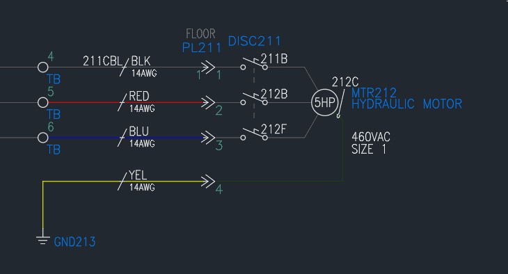

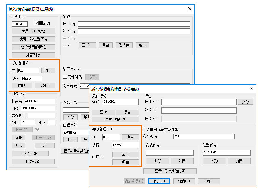

所有现有标准的原理图库中的电缆标记符号现在已更新,以包含“额定值2”属性。此属性允许显示来自目录数据中定义的导体列表或手动输入值的规格信息。
注:
- 只有新插入的电缆标记才会在“额定值2”属性上显示规格信息。对于现有图形,需要替换或更新块以将旧块替换为新块。

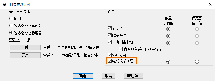

- 替换块后,可以使用 AEUPDFROMCAT 并选择“电缆规格信息”。此操作将更新预定义导体列表中电缆标记上的电缆规格值,以匹配目录数据库中指定目录号的值。必须已为该电缆标记指定导线颜色/ID,才会进行此更新。
