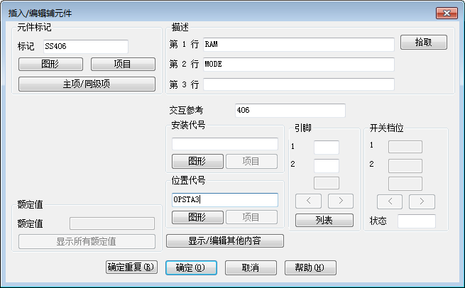

- 按如下所述对提示做出响应:
选择要编辑的元件/电缆/位置框:
选择线参考 410 上的选择开关

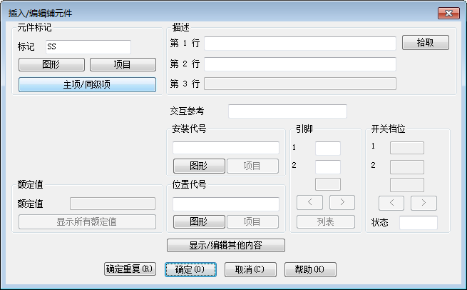

- 在“插入/编辑辅元件”对话框的“元件标记”区域中,单击“主项/同级项”。
- 按如下所述对提示做出响应:
选择元件:
选择线参考 408 上现有开关的底部同级触点 (3)
AutoCAD Electrical 工具集 将读取同级触点并将相应的注释传递到新的开关触点上。
- 在“插入/编辑辅元件”对话框中,单击“确定”。
图形上将显示同级触点信息。
